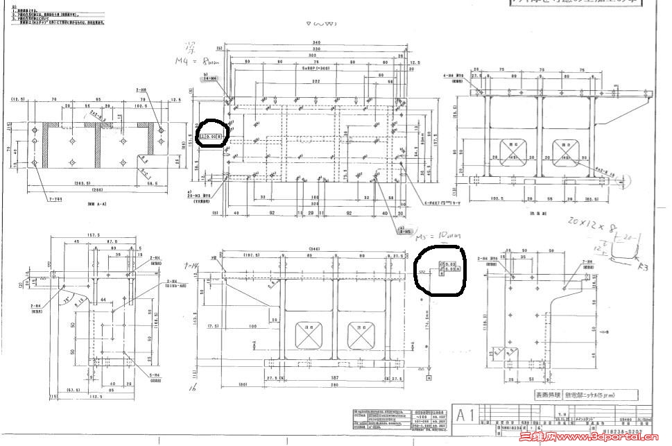

[讨论] 如何保证如图所示平面度,平行度,及垂直度。
发表于 2013-9-11 22:17:17 | 显示全部楼层 |阅读模式 来自: 中国江苏苏州
焊接件 加工
' F" M; }2 i* ~8 d' L
如图所示
如图所示

发表于 2013-9-12 08:37:08 | 显示全部楼层 来自: 中国重庆
焊接的时候.你的工装要做好啊.
 楼主| 发表于 2013-9-12 21:15:27 | 显示全部楼层 来自: 中国江苏苏州
是焊接件,不过这两个平面需要加工 ,加工面之间的平行度 平面度有要求,上面的两个4mm H7 的孔 与上面平面垂直度要求0.02

$ ?8 K4 [# y8 X; o! y已用加工中心 加工, 平面度没有达到要求。/ Z2 n/ e9 @' I
如果留余量 0.1---0.2去磨 ,0.02垂直度很难保证。
) \/ _6 G; N& b  ?. ^& [9 h不知道 谁有好的方法?

发表于 2013-9-12 21:34:13 | 显示全部楼层 来自: 中国江西九江
钳工铲刮来保证

焊接后去应力退火,机粗加工,时效,龙门刨床上半精加工,精磨。
