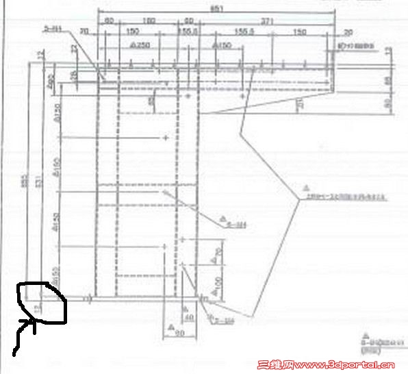

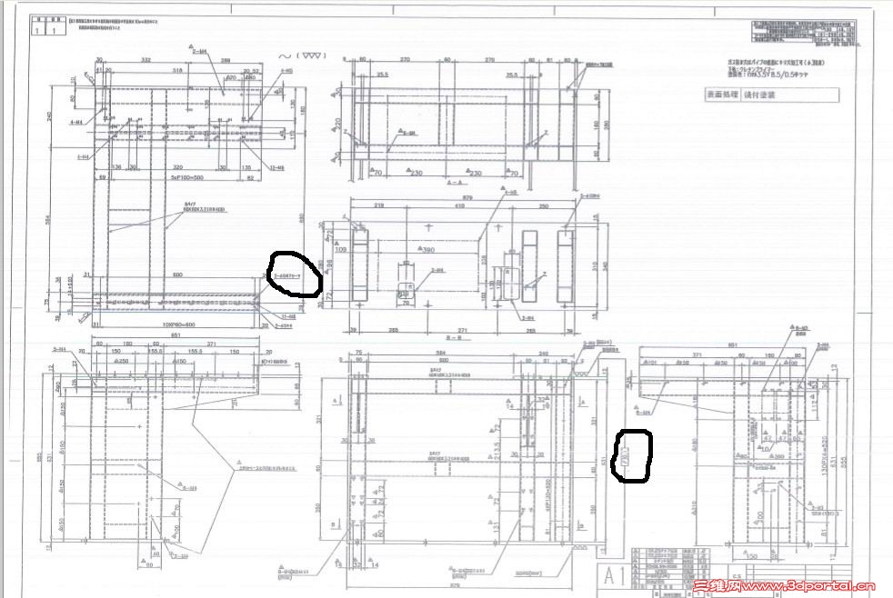

[讨论] 如图所示如何保证 0.1 平行度
发表于 2013-9-11 22:22:02 | 显示全部楼层 |阅读模式 来自: 中国江苏苏州
焊接件 加工

图纸有些看不太清楚。
 楼主| 发表于 2013-9-14 22:00:26 | 显示全部楼层 来自: 中国江苏苏州
下面有 pdf 格式的原始文件 可以下载下来看看 。

pdf文件下来看了也不清楚。不过上下平面要求的平行度为0.1mm,二平面的表面粗糙度均为▽▽▽(相当于Ra0.8—0.4),这必须上平面磨床加工,加工前先消应处理,平面磨床加工后,达到0.1mm的平行度应该没有问题。

谢谢.天高云淡 。这个我当初看到图纸也考虑留余量去磨床,这个帮别的公司外协加工,还有另一件小点的,也需要磨,时间紧,老板让直接加工,加工结果没有达到图纸要求。" P- @- ]7 w# X- m; P
$ z3 @6 t7 ^2 _, `% \图纸设计结构有点问题,如图 12 mm   地方  大平面加工 。用160mm  大飞刀开粗。震动非常大, 用  20平刀精光  还是 有震动。
4 j. V* K( Z1 W# z, ]1 s
12 mm
12  mm

焊接件应该人工时效处理后机加工,4 @" }# b' t. G
这样刚性差的零件加工前装夹都会变形,所以装夹防止变形很重要
