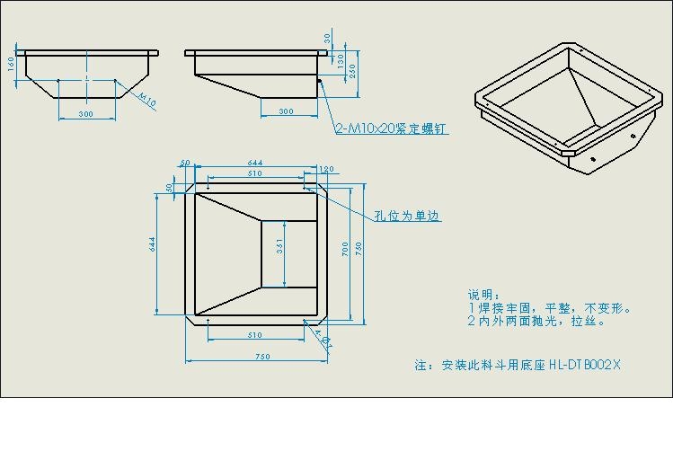

这图用钣金怎么做,我就是做不出,请指教,最好做出后请上传原件

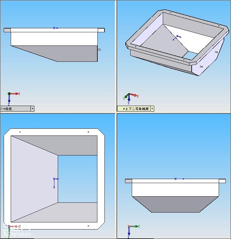

 楼主| 发表于 2006-9-18 08:58:13 | 显示全部楼层 来自: 中国上海
这是我用拉伸做的,板厚1.5mm
发表于 2006-9-18 11:21:12 | 显示全部楼层 来自: 中国上海
一个零件的话sw恐怕做不出来吧,要允许拼焊的话才可以
 楼主| 发表于 2006-9-18 15:29:18 | 显示全部楼层 来自: 中国上海
那这么说用SW做不出了吗,SW钣金好象不支持2个钣金实体的
发表于 2006-9-19 10:22:59 | 显示全部楼层 来自: 中国内蒙古呼和浩特
不能用一个钣金特征做这样的零件。
发表于 2006-9-19 10:33:51 | 显示全部楼层 来自: 中国上海
可以做两个钣金实体,然后用装配焊接成一个实休.
发表于 2006-9-19 19:42:40 | 显示全部楼层 来自: 中国浙江台州
比你这复杂N倍的钣金用SW一个零件业能设计的出来,就怕你厂子的机器做不出。
发表于 2006-9-19 19:48:09 | 显示全部楼层 来自: 中国浙江台州
再给你一个机床的链接,此机床钣金主体就是用一个零件做的。http://www.3dportal.cn/discuz/vi ... 8791&highlight=
发表于 2006-9-19 20:27:41 | 显示全部楼层 来自: 中国
些料斗并不是通用件。各种机器因用途不同而形状不同。应该是没有厂家为这量不多而外形复杂的小料斗投资模具的。而且并不是一套模就能够解决的。我是专业从事钣金对外加工的。按这图纸分折。这料斗的斗体分两件由平板成形组焊。然后做四个角补上。如果我接到厂家数量较多此形状的料斗。我会做上冲角模和四个角的落料模取材的。
