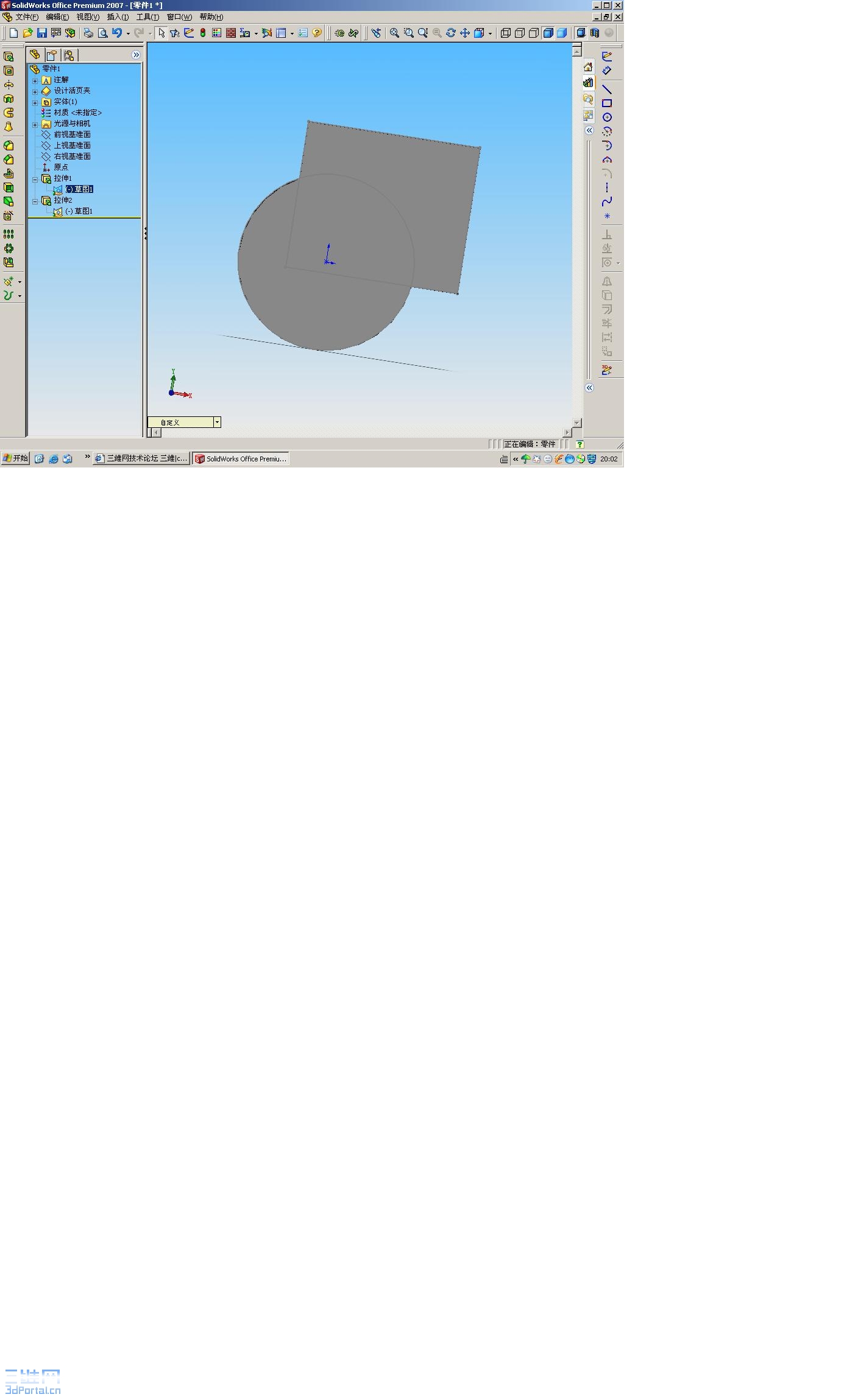

发表于 2006-9-19 20:18:46 | 显示全部楼层 来自: 中国福建莆田
是不是这样:
* `. N6 T" E9 I. O; J
艾飞 + 2 应助
 楼主| 发表于 2006-9-19 20:47:43 | 显示全部楼层 来自: 中国上海
对 就是9楼所说的样子
 楼主| 发表于 2006-9-19 20:55:01 | 显示全部楼层 来自: 中国上海
对 就是9楼所说的样子  怎么做到的啊
发表于 2006-9-19 23:13:11 | 显示全部楼层 来自: 中国浙江台州
原帖由 fhxyzjk 于 2006-9-19 20:55 发表
* N2 u/ p& c7 f7 y对 就是9楼所说的样子  怎么做到的啊
, s3 r4 r- L6 @$ W' o
. i# i4 Z0 T7 Q, i# }+ U/ \) ~四楼跟五楼都回答得很清楚.
* v% D9 g3 _, W/ U: o9 Y- {九楼的使用了共享草图.
8 i. T0 P0 ]/ a" }共享草图指同一草图生成不同的特征
5 W* b# \: r$ n  |; [# D( k) m" A0 _3 ?见下图
