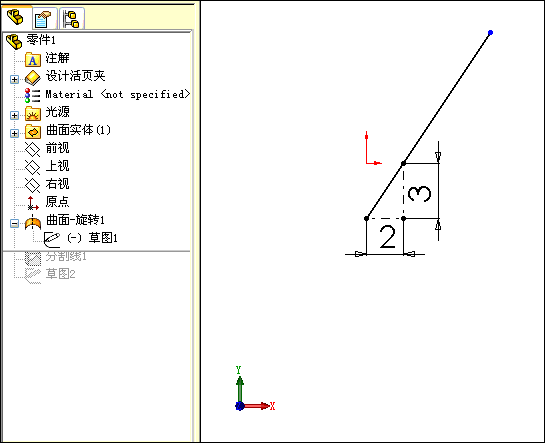

solidworks可以输入函数吗
) ?. R  {4 c0 T4 @5 ^例如输入双曲线函数  就可以在草图中画出双曲线

    在 SW 中,建立函数的方法多种多样,要根据具体情况具体分析。如你说的双曲线是一种圆锥曲线(还有椭圆与抛物线同为圆锥曲线),所以可以用平面截圆锥的方法作出。! t& S; Y9 L2 o
    例如有双曲线方程
5 s" h  C4 X3 ~" ]" r8 N8 F        (X/2)^2-(Y/3)^2=1
+ y+ z/ H) E+ L    做法如下
参与人数 1三维币 +6 收起 理由
艾飞 + 6 应助

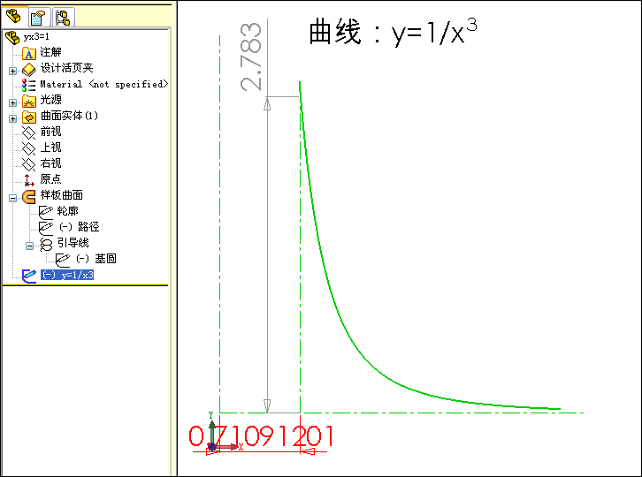

如果是y=x的负三次方  怎么办啊  朋友

还是象我前一帖所说,具体问题具体分析。曲线 y=1/x^3可以通过扫描作出,见下图。5 A% x9 s, N3 [4 E" T: \0 G1 K4 e
朋友如果对此问题感兴趣,可以去其它网站看我的帖子《草图数学—草图与函数》、《草图数学—草图与图象》。
