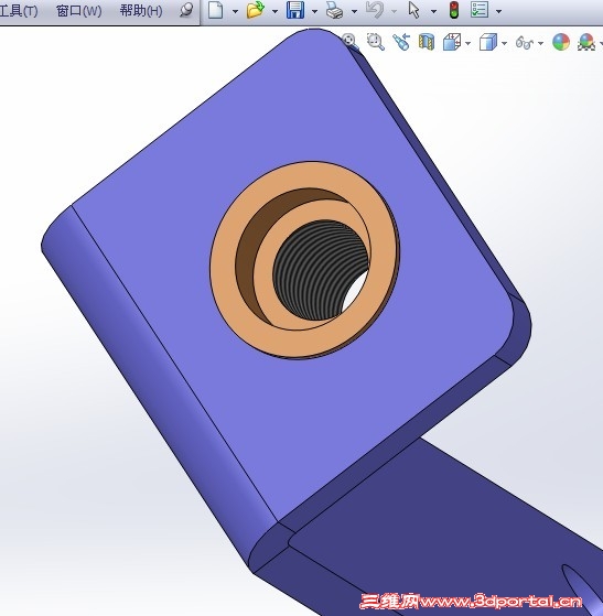

# D1 R- V5 b6 {, W. F6 iTHREADED INSERT RIVELOX FTRE M8
 楼主| 发表于 2013-9-12 11:45:32 | 显示全部楼层 来自: 中国湖南湘潭

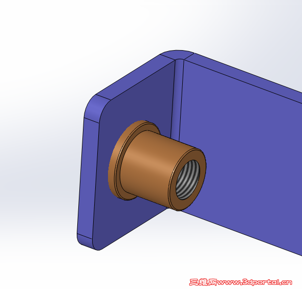

另一边............
 楼主| 发表于 2013-9-12 12:32:01 | 显示全部楼层 来自: 中国湖南湘潭
沉头螺孔嵌件?

JB/T8005.1-1999压入式螺纹衬套

应译为M8镶嵌式螺纹衬套,与我国机标压入式螺纹衬套形状上有些区别。
