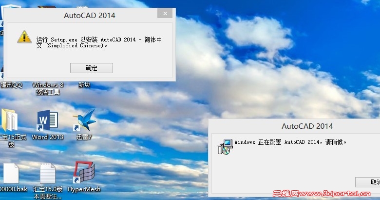

AUTOCAD2014出现奇怪的窗口怎么处理谢谢
发表于 2013-9-12 18:37:31 | 显示全部楼层 来自: 中国上海
应该是缺少了什么文件, 病毒感染。优化软件误删除等,那你等它配置完后就好了。原先安装的原程序目录不要动,否则会找不到安装程序。
发表于 2013-9-15 11:01:44 | 显示全部楼层 来自: 中国江苏常州
没有问题,应该是在装V++2008之类的东西

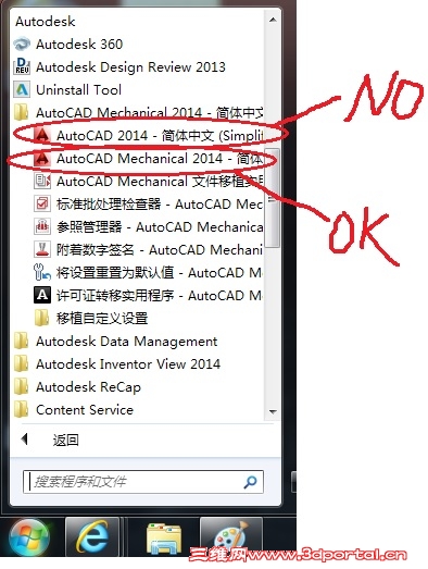

发表于 2013-9-28 17:09:54 | 显示全部楼层 来自: 中国广东深圳
看“程序”→“Autodesk”里面是否有两个autocad程序。经常会有这种现场,用一个可以正常打开,另一个出现这个怪窗口。使用可以正常打开那个即可。. E, M+ H) c9 T1 M$ \6 Z
