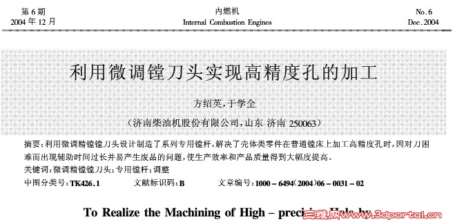

发表于 2013-9-13 09:38:31 | 显示全部楼层 来自: 中国湖南岳阳
网上收一下。! `  t$ O# _, o" s. D
http://www.doc88.com/p-696306327918.html

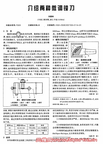

发表于 2013-9-13 14:08:05 | 显示全部楼层 来自: 中国湖北黄冈
微镗刀是在镗床上用的刀具
! k6 \/ ~" C7 }: j  V微镗刀是用差动机构实现微量进给,也就是进给手柄转一圈,刀具只走0.02或者0.05毫米。
& S  S, f# p% U4 x这是一种精密刀具' c$ ]6 |# C, x5 N+ Q/ q3 Q) f
实际当中,不用“微镗刀”也能实现精密切削
asdolmlm + 2

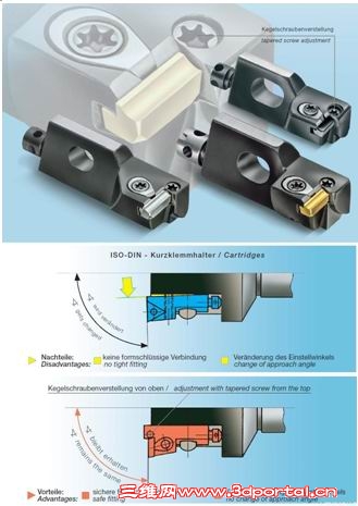

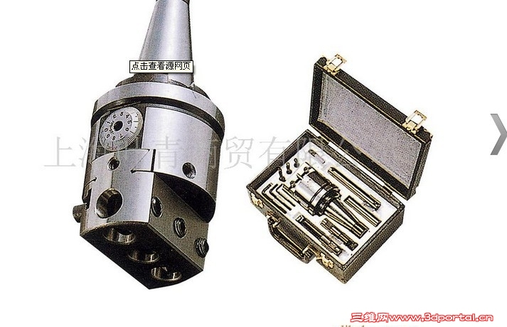

发表于 2013-9-14 09:22:15 | 显示全部楼层 来自: 中国山西太原
微镗刀就是微调镗刀,在镗床上镗精密孔时作,其特点就是可以精确微调进刀深度,这是精密加工所必须的。微调镗刀有很多种形式,请看下面的微调镗刀:
asdolmlm + 3

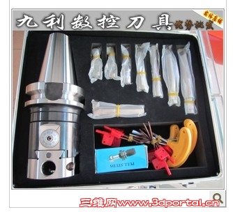

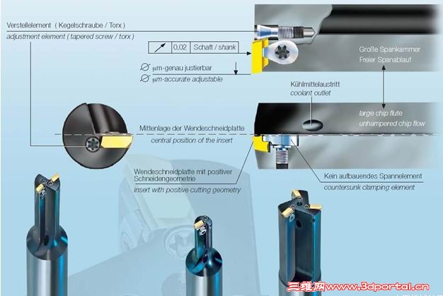

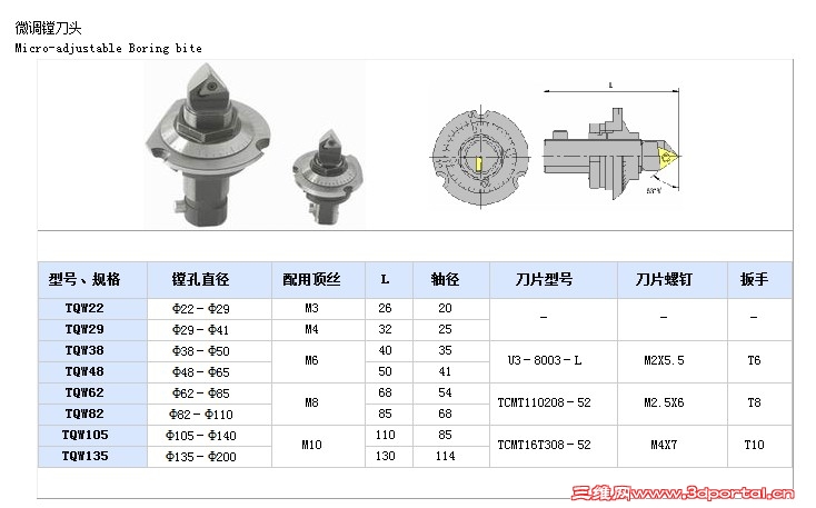

发表于 2013-9-15 14:10:30 | 显示全部楼层 来自: 中国江西九江
微镗刀, }" s$ C! k5 X
" T& O) c- m8 U# }

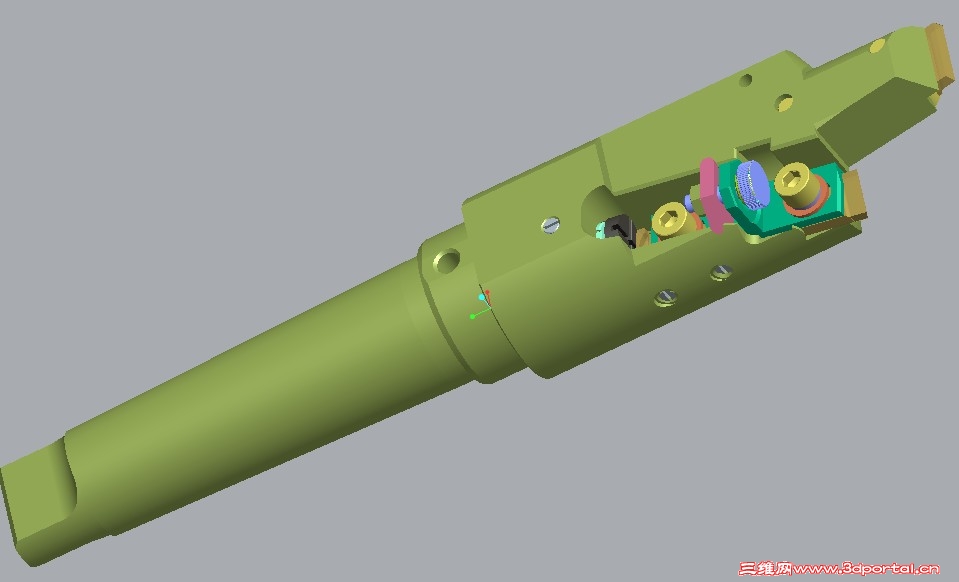

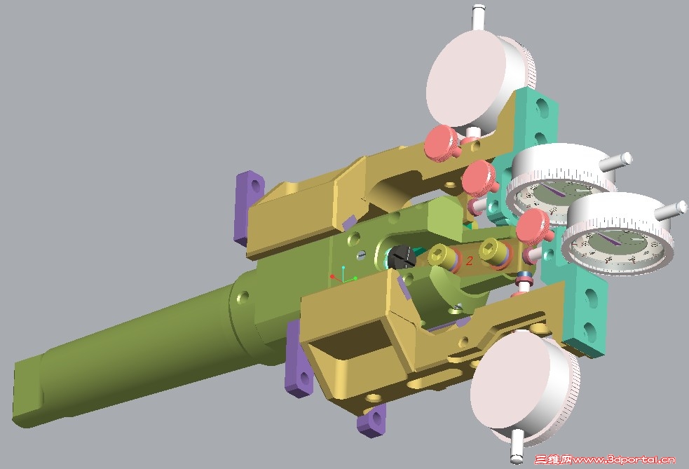

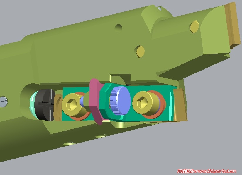

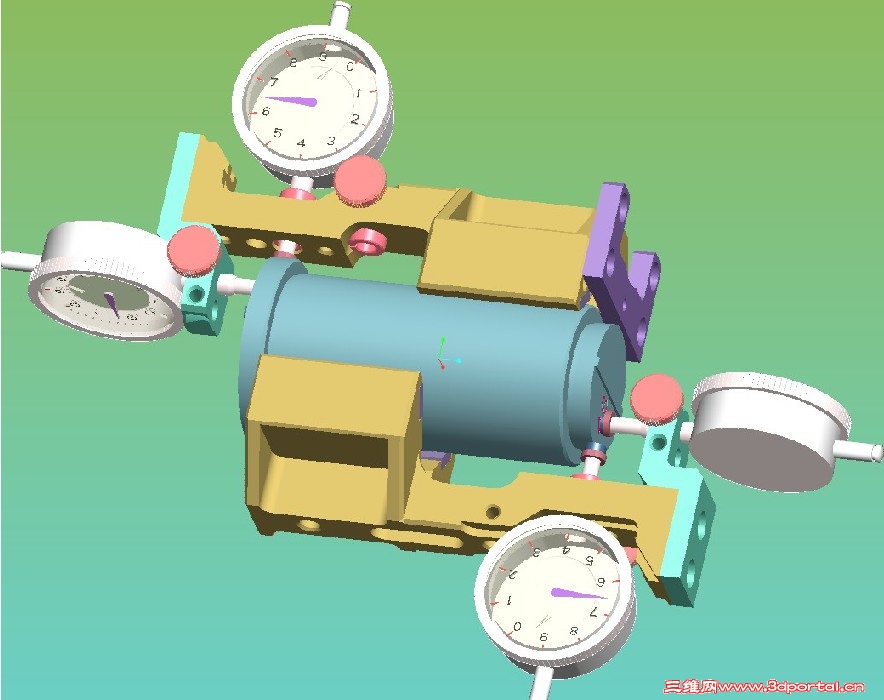

发表于 2014-2-16 09:38:12 | 显示全部楼层 来自: 中国北京
7 F% k8 K9 n, ^' ?9 G1 f8 K/ j, ]9 e" E: x
我设计的微调镗刀机构pro/e格式,和对刀和校对百分表对零位块规,由于是加工炮弹弹药的,刀片不能有碳成分。否则会产生花花而放射。
微调镗刀.part1.rar
1.91 MB, 下载次数: 1
微调镗刀.part2.rar
1.9 MB, 下载次数: 1
