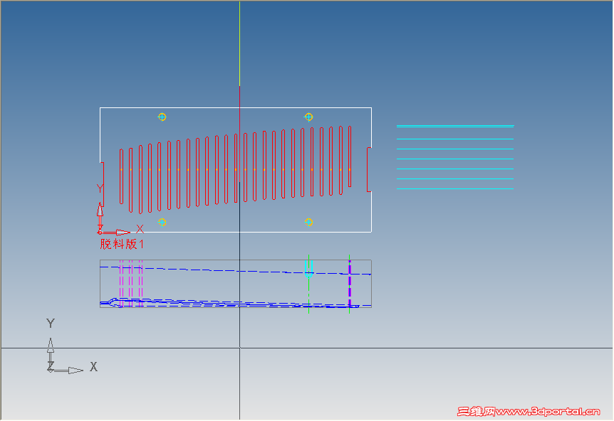

[已解决] 为什么转换CAD图纸里面标注的尺寸,数字都没有了

先在cad中把图炸开再转图啊。。。。

看看这贴有教程:
: I" j. F" @- mCE导入其他格式文件
发表于 2013-9-16 10:44:55 | 显示全部楼层 来自: 中国北京
分解后我导进来的也只有标注线没有文字,难道跟字体还有关系的
发表于 2013-9-26 16:33:18 | 显示全部楼层 来自: 中国浙江绍兴
把文字再分解一下就好了
