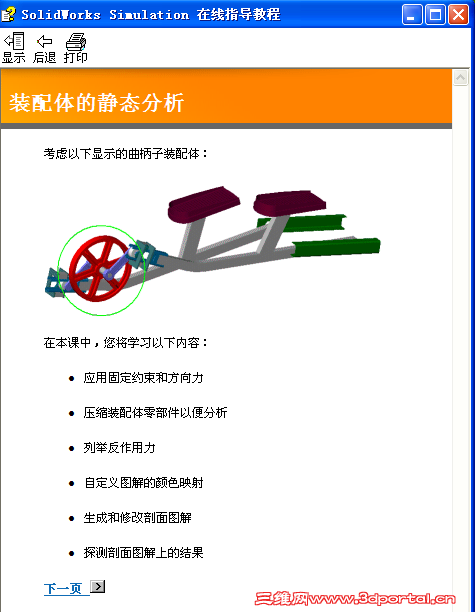

发表于 2013-12-3 12:13:57 | 显示全部楼层 来自: 中国河北唐山
本帖最后由 zhaowenzhu 于 2013-12-3 12:23 编辑 8 O# T  @; j4 u* ~
0 J8 s% i0 @8 iSW simulation自带的教程就有的
阿帕奇 + 3
发表于 2013-12-5 14:27:15 | 显示全部楼层 来自: 中国江苏苏州
zhaowenzhu 发表于 2013-12-3 12:13 static/image/common/back.gif* A4 x  Z/ {; L* }8 U
' x1 o5 w& x% a+ K怎么打开simulation???
发表于 2013-12-6 07:47:53 | 显示全部楼层 来自: 中国河北唐山
工具---选项---插件
阿帕奇 + 3
