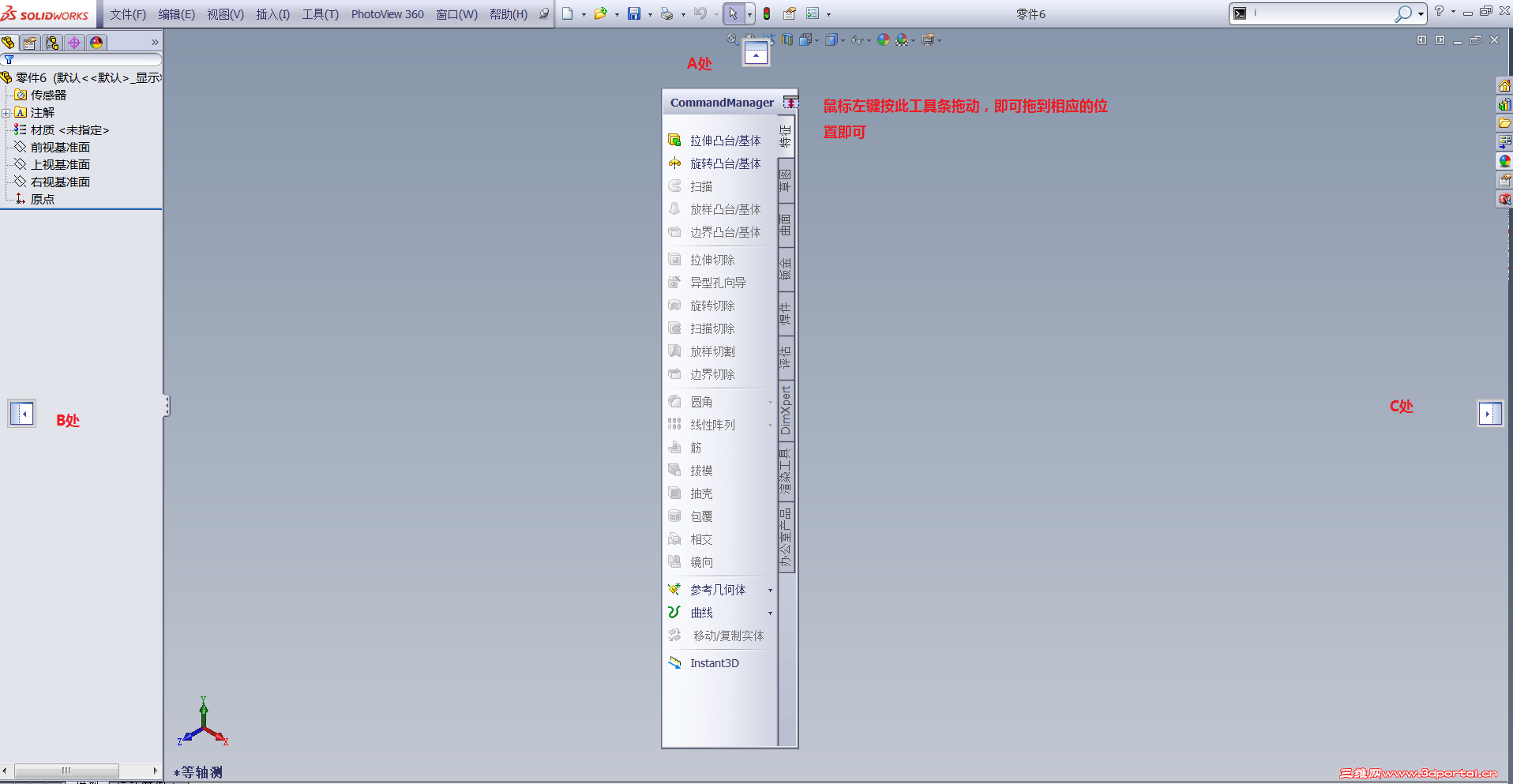

用鼠标按下并拖住,在图形区域的上、左、右三方会出现带箭头的小图标,将commandmanager按住并拖到小图标上,它就会回去了。

cloudpeng 发表于 2013-9-13 13:51 static/image/common/back.gif0 s  b! P+ `! x5 V) U# \5 ~2 E
用鼠标按下并拖住,在图形区域的上、左、右三方会出现带箭头的小图标,将commandmanager按住并拖到小图标上 ...
( y' y4 E3 R4 s6 O3 B8 |是这样子操作的,补个图上去 无标题.png ' o2 w- f" q' q( A/ M6 y' g

点住跑出来的工具条不放,这时屏幕四周会出现四个蓝色的箭头,想放到哪个方向就拖到哪个箭头上,然后放开鼠标左键即可。
