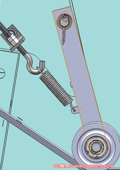

* Z2 l) a+ D* X& I我们设计的时候使用弹簧控制张紧轮力的  不知道张紧力  就没办法设计弹簧啊!有没什么资料啊?

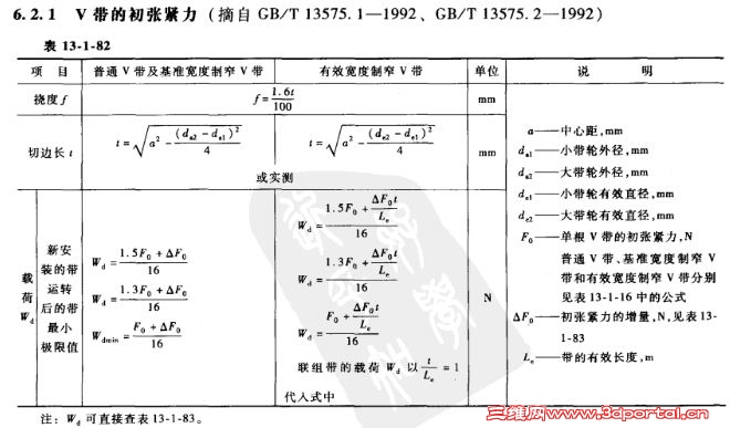

若要计算请参照化学工业出版社《机械设计手册》第五版 第3  P13-95~98进行。
! A' Z9 R7 _. f; O6 b: c用弹簧张紧也需要有调节机构,这样才能得到合适的张力。

 楼主| 发表于 2013-9-14 09:55:53 | 显示全部楼层 来自: 中国江苏常州
gaoyns 发表于 2013-9-14 09:42 static/image/common/back.gif
" i8 m/ Q! e& f9 @: I6 ^4 u$ x若要计算请参照化学工业出版社《机械设计手册》第五版 第3卷  P13-95~98进行。
" B! y4 z# G! H, q+ O' D7 I用弹簧张紧也需要有调节机 ...
! E% m1 E$ U8 G8 B! M, ^9 X" H
这样的方式如何?
% l; A* K1 y) Q$ R" a( i
发表于 2013-9-14 17:46:26 | 显示全部楼层 来自: 中国山西太原
这种结构只能单向转动,即图中带向右下方向运转,张紧轮逆时针转,不能反转。张紧轮是浮动的,不如固定可调结构好。运行起来不如固定的稳定。请参考化学工业出版社《机械设计手册》第五版 第3卷  P13-94  的表中各种张紧机构。
