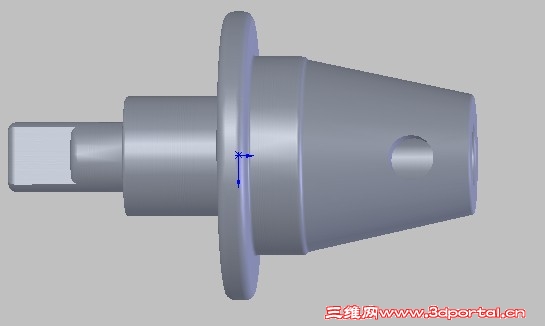

就是这个件中的圆弧部分怎么画.谢谢

先用旋转做出基本形状,然后拉伸切除。
发表于 2013-9-13 13:29:27 | 显示全部楼层 来自: 中国山东青岛
那些直接做个圆角就行

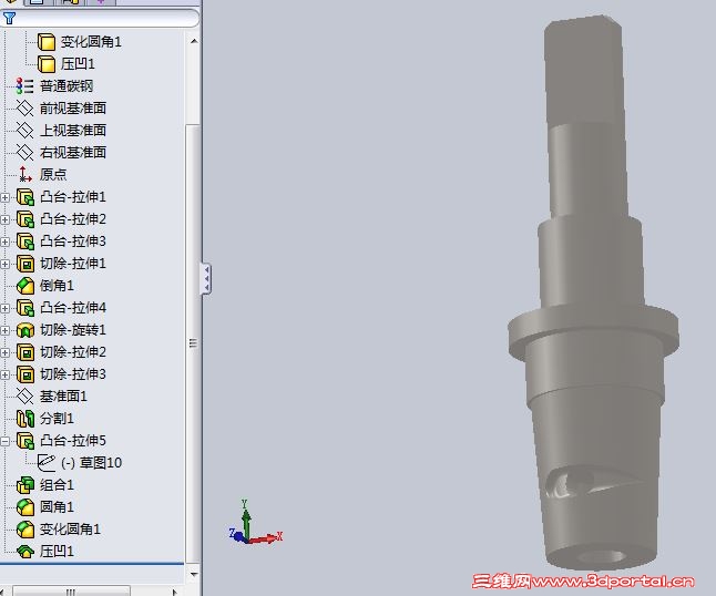

# i. g4 y8 j2 a. M  H# Y0 N( m( c* L6 l% \1 C

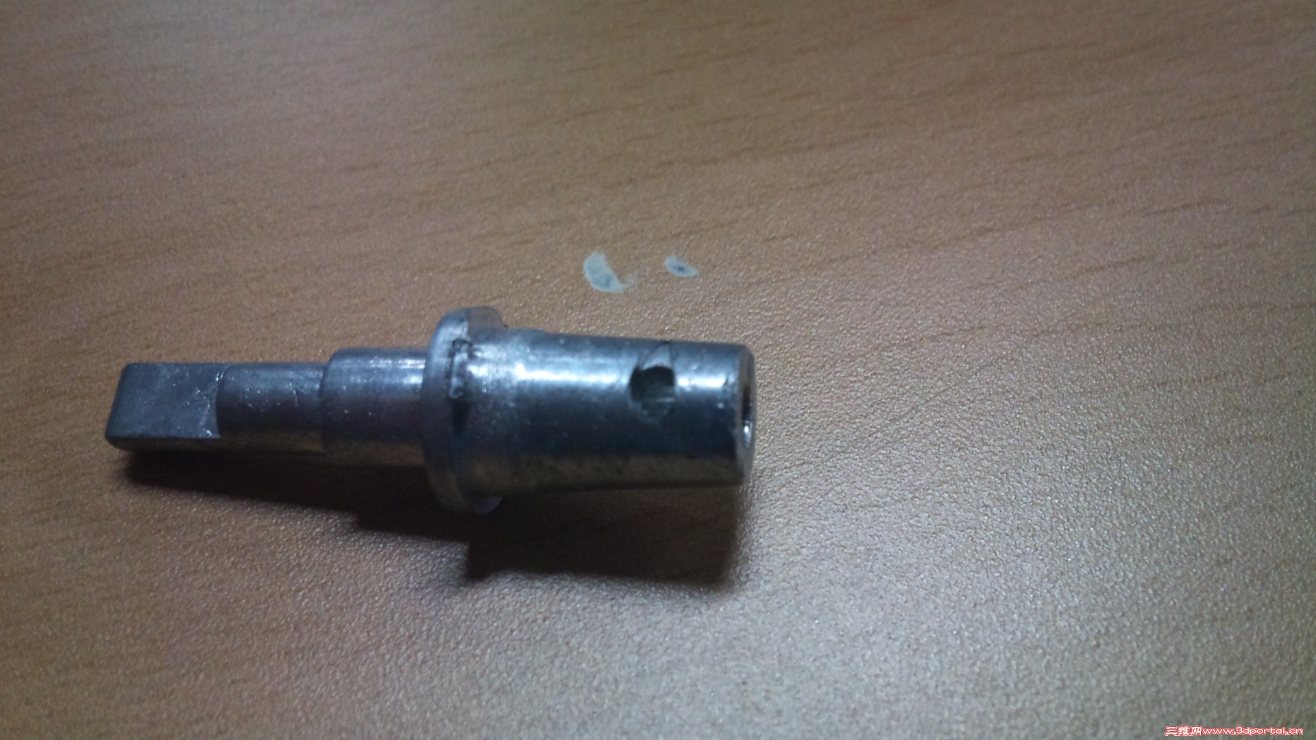

用压凹切除 画了一下,供参考。没搞明白这个导槽做什么用的,有知道的科普一下。

发表于 2013-9-14 13:24:02 | 显示全部楼层 来自: 中国北京
Bobo丶 发表于 2013-9-13 22:42 static/image/common/back.gif
& D/ O% a; F9 N1 c7 G$ o$ ?感谢大神们的耐心教导
9 ^" M; ~# g: J' ^2 x先画边缘线,旋转切除再打孔
 楼主| 发表于 2013-9-16 19:20:58 | 显示全部楼层 来自: 中国山东青岛
xwl021 发表于 2013-9-13 16:47 static/image/common/back.gif1 [7 P2 V+ }  q& K! V3 e
) C1 Z9 ]: X5 W& A/ S! R6 w, h4 h% i你是个高手呀.谢谢.
& `& n' z0 ]7 [7 j7 U' {5 k我没看明白分割1是怎么回事.. y# ]- M- t; x/ a
请指教.
/ V2 s7 r! k; q! f% R! ^谢谢.
