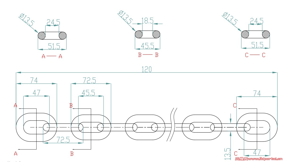

有沒有高手在啊 最好給一個源文件一下 謝謝!

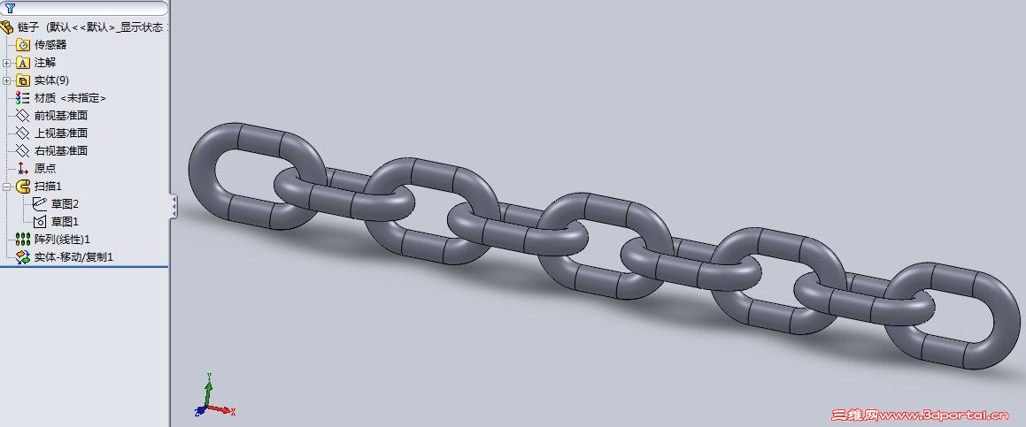

你图的总长度尺寸不可能120.大致画了一个,阵列-旋转,两头的链子尺寸不一样,单独画上就可以了。. {9 @; f% `+ P7 r2 H  |' ?

发表于 2013-9-13 15:36:14 | 显示全部楼层 来自: 中国浙江宁波
链条.rar (347.88 KB, 下载次数: 31)
阿帕奇 + 3
 楼主| 发表于 2013-9-13 15:56:51 | 显示全部楼层 来自: 中国广东广州
图纸是错误的总长我咋硬是搞不了一个2000的整数
 楼主| 发表于 2013-9-13 15:58:24 | 显示全部楼层 来自: 中国广东广州
1470194841 发表于 2013-9-13 15:56 static/image/common/back.gif( v, p) s, N+ N& u
& g) P  u# S; t, ]/ n1 R( j1200 不是2000

发表于 2013-9-13 16:31:37 | 显示全部楼层 来自: 中国辽宁盘锦
1470194841 发表于 2013-9-13 15:58 static/image/common/back.gif
. E. w' C8 u" C7 @0 ~/ {, i# T1200 不是2000
8 t8 t$ h" ~0 ?# r" e  M你可以手工计算验证的
