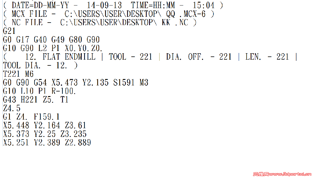

如題~敢問有大俠能添加進後處理嗎?
* I' _, |" Q6 g9 W1 `( G
紅星星部分
紅星星部分

这个是平移坐标系的吗?
发表于 2013-9-13 21:33:05 | 显示全部楼层 来自: 中国上海
开hua结果 发表于 2013-9-13 21:26 static/image/common/back.gif8 x" ~; x- z& p. i# T; ]
这个是平移坐标系的吗?
% Y* ^" o' s( p% D( L. C+ Y2 ]G10是参数输入的意思。不是平移坐标

 楼主| 发表于 2013-9-14 07:19:05 | 显示全部楼层 来自: 中国台湾
xu-2005 发表于 2013-9-13 21:43 static/image/common/back.gif& ~: d7 {7 `, R$ `
没有问题
9 v& }. z, z; B4 y+ b/ k; A
大俠能幫我改一份嗎?而且四軸為"B"軸~
* T# |" }. z1 {' C拜託板上各位大俠~由於加工材料為變異量極大之工件~
8 D3 E5 e2 f+ ~& `2 [: h+ ]為的是不用重複翻界面頁~而指定座標系與刀長.刀R~2 ?* i2 b2 v# ^5 H, k$ e
有時候座標系高達20個以上須用到L20~(G54.1)- V+ ~$ x2 T+ E* l
手動輸入曠日費時~尤其每把刀長(L12)部分~或許很少人用這些寫法~
$ b( B! y, x1 ^6 |7 U但還是請大家幫幫忙~~感恩不盡~在此先謝過~
; p. b7 F  S) c" {. g5 B, B

我自己搞定了~分享給大家!!!以更正~
Generic Fanuc 3X Mill.rar
16.14 KB, 下载次数: 7
