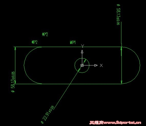

[讨论] 今天试了一下X7的工程图转DXF 发现和X6的区别
发表于 2013-9-13 21:31:08 | 显示全部楼层 |阅读模式 来自: 中国江苏南通
本帖最后由 myfaith 于 2013-9-13 21:33 编辑 ' t" k! m0 l$ C) Q+ {
% B9 R# f: k0 H# I' w, x3 @ QQ图片20130913212959.jpg QQ图片20130913212947.jpg

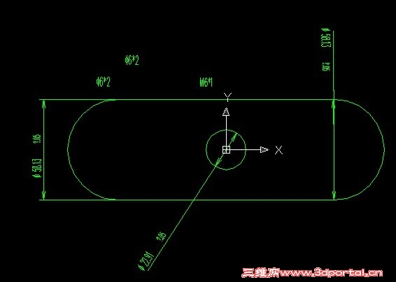

  Z4 T8 Y3 I# V2 Q) C* bX7 的上下公差正常转换  X6 的就不一样了

. J: ~* U+ \3 @这个问题也困扰我两年了我以前用X5的时候就这样 一直不知道是怎么回事因为不是什么大问题一直也没去理他 正好借这个机会 学学习一下 X6怎么更改参数时期正常显示

只是标注尺寸的时候也和他显示的一样啊 设置里面的图标也都是?号 为所谓反正有CAD 这个不是很正要这是好奇想知道
发表于 2013-9-13 23:04:37 | 显示全部楼层 来自: 中国河北邢台
这玩意其实跟汉化有点关系。
发表于 2013-9-13 23:13:50 | 显示全部楼层 来自: 中国山东青岛
话说 你不提我还真忘了 好像用英文的时候还真就正常者的来不过好久没用英文的了

! [& e; M& X' l, l好像就是汉化的问题
 楼主| 发表于 2013-9-14 07:02:39 | 显示全部楼层 来自: 中国江苏南通
路过不买 发表于 2013-9-13 23:04 static/image/common/back.gif
7 D7 z2 _' N. E, F& n这玩意其实跟汉化有点关系。
7 f# P, S3 ]! O. m+ g5 o' @+ X官方汉化会不会没有这样的问题
发表于 2013-9-14 10:49:39 | 显示全部楼层 来自: 中国河北邢台
myfaith 发表于 2013-9-14 07:02 static/image/common/back.gif
+ f% G. ^2 Z: u. j官方汉化会不会没有这样的问题
: z( Z; |' D0 e/ S5 U% J都会有问题的,这事因为文字编码的问题。只要用中文就显示出错。
