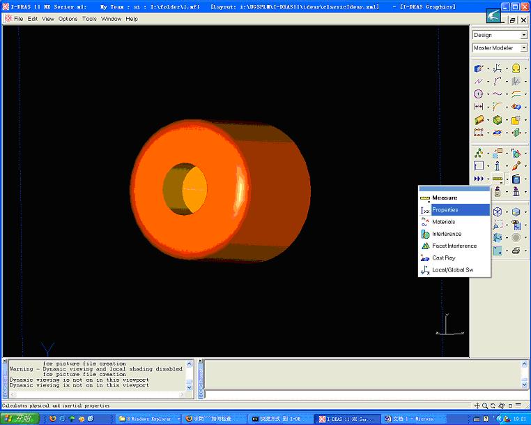

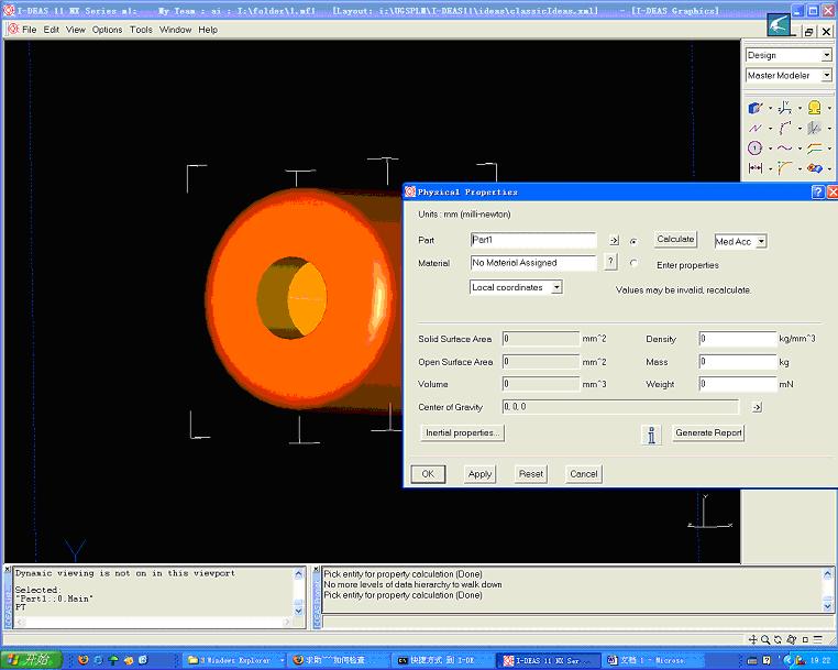

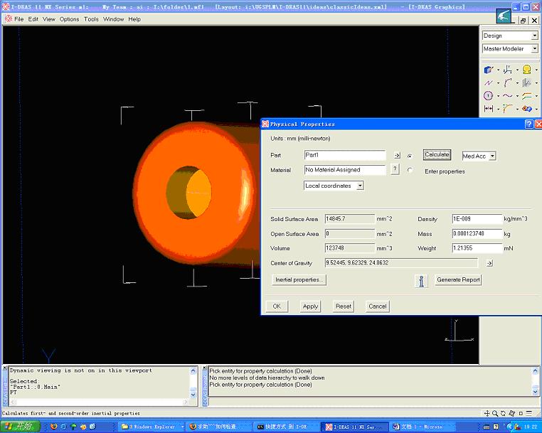

简单的方法还是看重量
发表于 2008-2-2 19:22:24 | 显示全部楼层 来自: 中国吉林白城
看看下面就可以操作了
