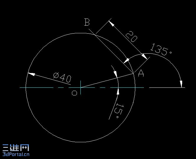

再给新手出2个题。。。当初老师教的
 楼主| 发表于 2006-9-19 09:40:30 | 显示全部楼层 来自: 中国山东青岛
左边的图,先画圆啊。。。要不然就太简单了

唉,那分给什么样水平的人来做,现在我做起来就费劲.- U  a$ H- q6 i/ x  W$ H
3 ~3 Y5 {' q% w( Z: M我刚才做完了,现在把图传上来大家看看我做的对不?
7 P' V! A4 d- U7 s3 Y. u5 h4 r$ S
  M- _" A7 |# Z1 a- q' v另一图是安二楼说的先画圆,如果做多段线时候想取角度得多少度?另最后通过旋转得到135度得怎么旋转/?5 n- B% S$ R: l( ?! ~- a& ]7 U  c
9 R4 S7 L; }# Z
原来是我角度没找好,如果先画圆的话,其实也很简单.5 I* Q7 K$ U3 y  B. z9 z9 ?1 T/ S

圆
三角形
三角形
先画圆直线辅助
先画圆直线辅助
 楼主| 发表于 2006-9-19 15:01:34 | 显示全部楼层 来自: 中国山东青岛
不是说了么。。先画圆
发表于 2006-9-19 23:20:20 | 显示全部楼层 来自: 中国湖北武汉
第一题做法:% y1 N* @% ^3 b3 e
1.过圆心O点作与水平15度夹角的直线交于A点;1 L+ R" N- @! X; V
2.过A点作与水平135度夹角的直线交于B点

CAD实现的方法很多的,画圆就可以至少6中方法,基本上和数学上的确定圆所需参数一样,条条大路同罗马,
