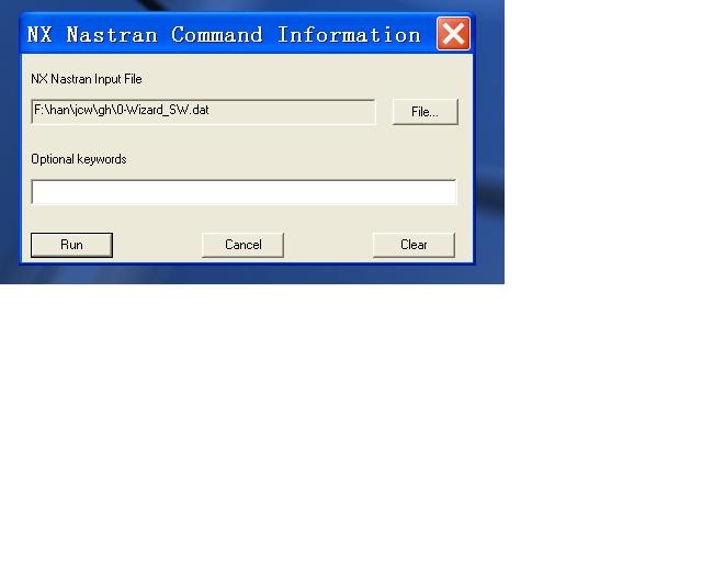

[已解决] 用nastran4.0 进行强度分析时,启动后出现这样问题,无法继续
发表于 2006-9-19 11:33:10 | 显示全部楼层 |阅读模式 来自: 中国河南洛阳
发表于 2006-11-14 17:49:32 | 显示全部楼层 来自: 中国河北石家庄
nastran没有启动界面,要在UG中使用
发表于 2006-11-14 22:47:48 | 显示全部楼层 来自: 中国广东珠海
二楼的知如何用不,我装了,不知如何用。一启动就是一个打开数据文件的对话框,不知如何用啊。
发表于 2007-1-13 12:06:05 | 显示全部楼层 来自: 中国江苏南京
在ug里面用啊,到高级仿真模块或者结构仿真模块里,解算时选择Nastran就行了

发表于 2007-4-29 09:18:54 | 显示全部楼层 来自: 中国山东潍坊
nx4nastran能独立安装,但它只是一个求解器,没有前后处理功能,单独运行nastran会弹出一个要求提供输入文件的对话框,之后如果没有错误的话求解后应该能生成结果文件供其它后处理程序调用。nx4nastran与nx4结合的非常好。2 i; q5 h( V! n9 @
要注意的是:安装好nastran后要修改ugii_env.dat文件(我的是D:\Program Files\UGS\NX 4.0\UGII\ugii_env.dat,你自己对照着找一下吧),用记事本或是其它编辑器打开它之后,找到这一行(UGII_NX_NASTRAN="C:\Program Files\UGSPLM\NXNastran\2.0\bin\"),然后就修改它成你的nastran安装目录下相应的文件夹。
4 [6 f( C: z' A  }: E) D! D另外,其中的UGII_NX_NASTRAN_VERSION=2.0改为UGII_NX_NASTRAN_VERSION=4.0(似乎影响不大)。
