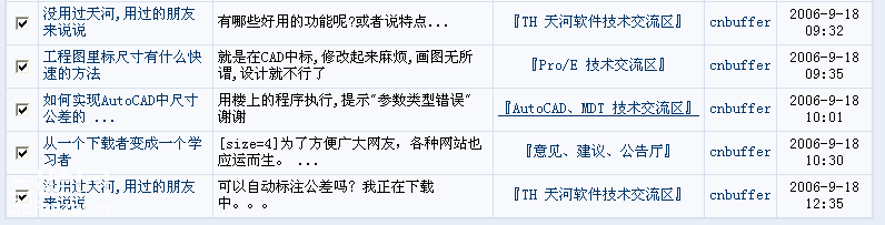

/ e$ k& [9 i. n) ^3 [' B& d8 Q4 ]查从9月18日,继发表《从一个下载者变成一个学习者》后,你共发表2个主题贴一个回复贴,,增加积分9分& W; o/ v, t4 U" Z& F; z
下图是你发表《从一个下载者变成一个学习者》的分数,加上现在这个主题3分,在此期间没有发现你的奖励记录
4 ?' r% Q, `# s: I7 Z) r139+12=151
! k& ?4 D  S* R% e请查证!
