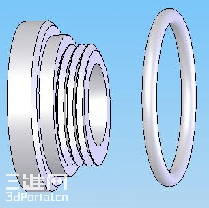

下面哪个圆环是要套在螺套上的,如何让他们配合啊?那位高手教下撒,万分感谢.我才学,不太熟.谢谢!!!

可以在圆环的零件上加上相关草图。如一个圆,8 M( E% w0 W* H9 F
如果不想用同心配全,也可以用基准面来配合,,,7 Q# X. Q, S  R7 n8 B+ _" Y

好的,明白.要是有什么办法可以不另外加草图就好了,呵呵.
