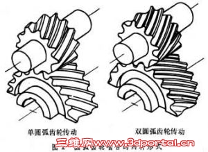

& ]& u- I! M. H' A/ _" [8 F工作中遇到单圆弧齿轮的测绘,但是介绍双圆弧齿轮的资料比较多,相对单圆弧齿轮就很少!! w& t# @. T0 M6 b
不知道单圆弧齿轮几何尺寸计算公式与双圆弧齿轮的计算有何区别,求助单圆弧齿轮的几何尺寸计算公式,最好详细些,对这个真的了解非常少,不知道怎么测绘了!4 J+ t) u! X# e6 c" Z2 T
有没有单圆弧尺寸计算软件,方便计算,有的话有奖励哦!也可以交换下资料!( y3 z' h5 Y) J* m% a! y$ X

单圆弧:
6 J! i2 d9 B: O4 Q& N. U; I齿轴
) v* W0 x9 Q# I9 t1 C. n) s. V分度圆d=m×z1/cosβ0 @& l) `% x6 o; B4 m; {
外圆da=d+2.4·m
& s! I/ C# w7 G# z8 _齿轮
  t" T( b$ f! h8 I( e; |- y分度圆D=m×z2/cosβ
8 k6 x. N) ^1 b! ]) C外圆Da=D
