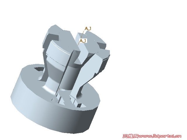

弹簧夹头,自已设计,供分享!!!!!!

本帖最后由 tangcarlos3d 于 2013-9-14 13:30 编辑 + i/ D: J; J4 c- m1 }# @! x' f$ N# @
% |' X4 P$ `# B5 W弹性变形部分太短,太厚。内部拉杆连接?一字槽有什么用?
发表于 2013-9-14 13:19:28 | 显示全部楼层 来自: 中国浙江台州
这是内撑夹头吧!割线会不会太大了。
发表于 2013-9-14 18:22:04 | 显示全部楼层 来自: 中国江苏苏州
LZ  其实你就发这图  我还真没看懂~什么结构,加紧动作,

补充实体图!!!!!

发表于 2013-9-23 11:01:25 | 显示全部楼层 来自: 中国山西太原
此工具不符合弹簧夹头的原理要求,实体没有弹性,应中空才对,刀杆杆夹在哪里,看不出来,应画一刀具安装装图才能使人明白。

弹簧在哪里啊
发表于 2013-11-11 10:30:17 | 显示全部楼层 来自: 中国山东烟台
就是个内胀头,中间的一字是用一字螺丝刀,夹紧用的
