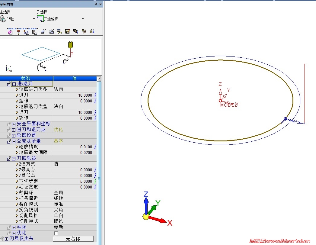

請問在封閉輪廓下...怎麼使用才可以像圖片路徑一下...照圓的線延伸...
7 U, W+ P: v" ^! e請教大大們...謝謝您

用開放輪廓 沿著線走# ?# Z! z) B# z9 N7 w2 m
/ s: z" O) S9 i
錯誤 請糾正

发表于 2013-9-24 17:35:01 | 显示全部楼层 来自: 中国广东惠州
2楼正解

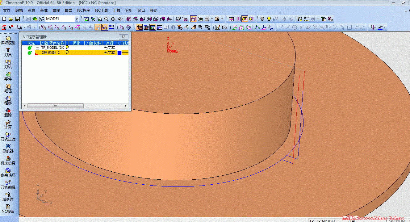

, E6 O& U: ^) E! m! ^9 a QQ截图20130924173411.jpg

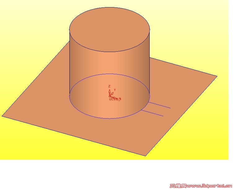

可以用3d的精銑所有 就能簡單做到 重疊量能自己設
8 V' _+ {# k7 S
4 d" P/ e  h1 a% m單純的2d外型銑 只能延法向直線延伸

用开放轮廓就行。我有时用笨办法,按照自己的意思画出来,直接再开放轮廓,延线走。' J9 d' W9 h) ?" s8 Y6 s
发表于 2013-9-27 22:26:26 | 显示全部楼层 来自: 中国江苏无锡
是这样的吗?
