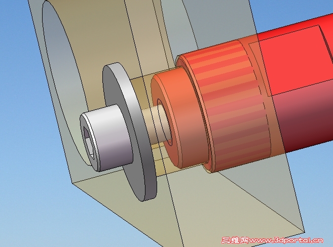

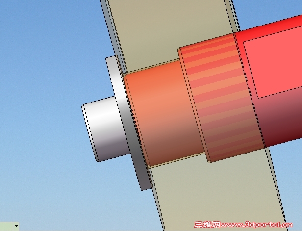

! e0 v" |, f2 }两种不同的锁紧方式。到底运用范围呢?
$ d2 ]- E* l: q/ `1 {9 Y$ R2 @) |# U
我觉得第一种的方式螺丝中间有空一部分,对螺丝的强度有影响。不大好。但是又有的机构会用到这种。有点预紧的感觉。
  a9 V/ ^, j( `$ ]( f6 D1 h+ z1 o5 H$ n! Q5 @
第二种一般情况下。好像都是使用第二种。+ g$ x/ H/ x0 F/ Z, R- A
发表于 2013-9-14 16:03:49 | 显示全部楼层 来自: 中国湖北黄冈
轴端与垫圈间有0.5毫米的间隙。

那第一种没有作用吗
发表于 2013-9-14 16:43:59 | 显示全部楼层 来自: 中国湖北黄冈
第一种配合长度太短。第二种垫圈与侧面板之间可能有间隙,轴可以转动。

就是说我留空隙就是防止轴转动。这个说法不知道算不算正确
发表于 2013-9-14 18:12:44 | 显示全部楼层 来自: 中国湖北黄冈
不能这样说!留空隙是为了轴肩与垫圈通过螺栓锁在一起。如果台阶比侧板长则垫圈没有靠紧侧板,轴有可能转动。

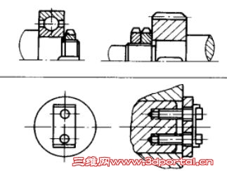

发表于 2013-9-14 18:12:47 | 显示全部楼层 来自: 中国山西太原
- E, s3 V/ ?! C7 ^& z! k
* y1 Z/ y0 y% S8 T  `( ]: V2 s8 f' G这种结构一般是用第一种(见下图),轴的端面据锁紧平面有0.5—1mm就可以了,这样可保证锁紧,图中画的留余长太多了。
: c7 I; A/ g5 u2 X9 I第二种轴端面高出锁紧平面,还要垫凹形垫圈才能锁紧,否则就有间隙,起不到锁紧作用。比较起来还是前种结构好。

发表于 2013-9-23 10:34:18 | 显示全部楼层 来自: 中国河南新乡
你的用途是什么?压紧的话第一种常用,第二中是否有轴窜呢?
发表于 2013-9-24 17:33:09 | 显示全部楼层 来自: 中国江苏苏州
你可以用反方法去证明 ,假如采用了第一种的方法,会有什么情况出现,大部分的受力会在垫片上 如果长期的话 磨损不均匀 ,就会导致你的轴固定会出现径想的跳动
