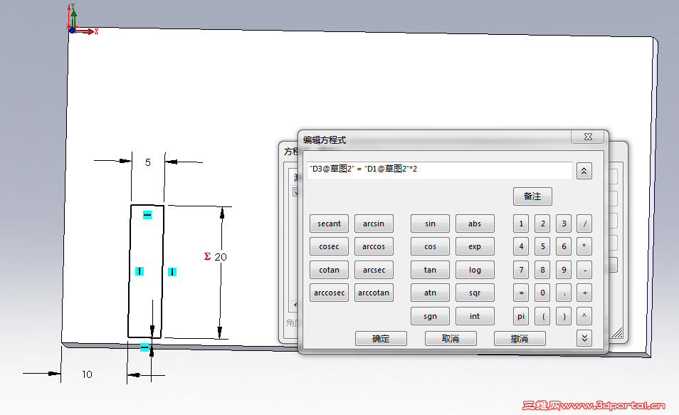

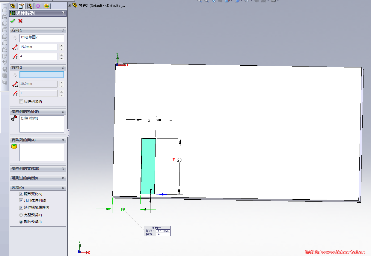

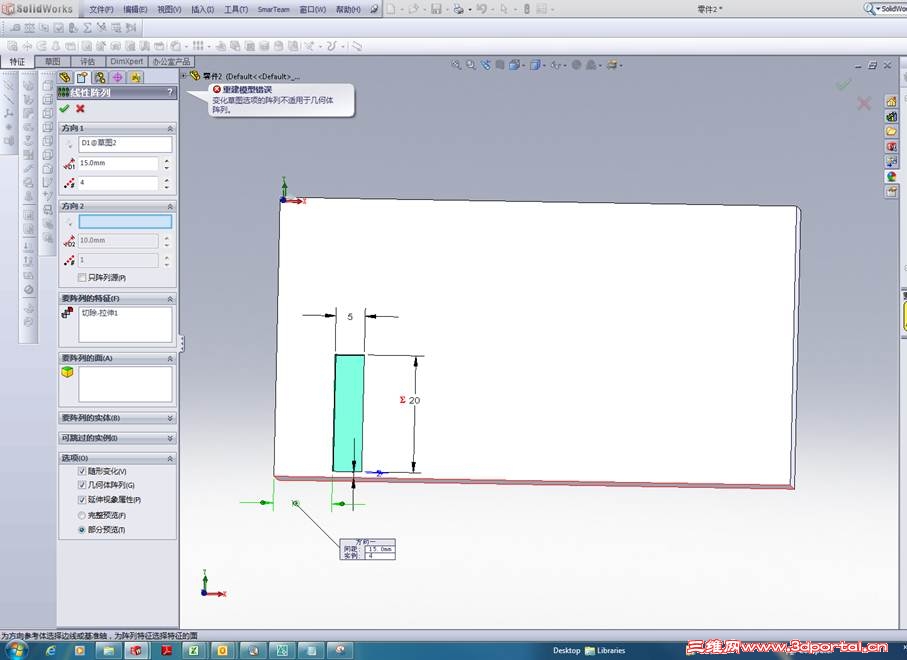

阵列中是否可以应用方程式??我每次用方程式就显示草图不可使用,如下图0 p) D( B4 v( ^" N8 }' }  |! k
编辑尺寸关系的方程式
编辑尺寸关系的方程式
选驱动尺寸
选驱动尺寸

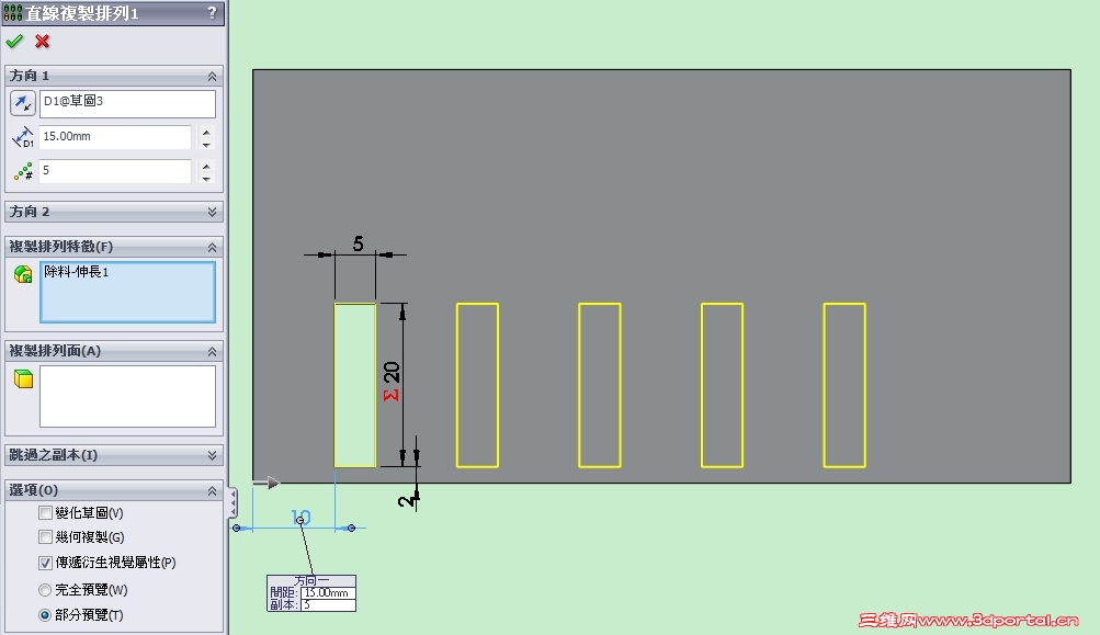

"隨形變化"及"幾合体陣列"不需勾選
' w% k7 J8 y- ~$ e7 P
  i4 l/ \3 Y% K/ `1 e% a/ _ Clipboard091501.jpg
 楼主| 发表于 2013-9-15 11:08:10 | 显示全部楼层 来自: 中国江苏苏州
那就达不到要求了,高度要随距离变化啊

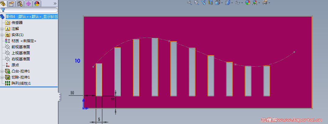

那用方程是不行的,要尺寸链接或者做构造线通过几何关系来控制高度变化。由于安装版本是2012 sp0,不能链接尺寸,做个后者供楼主参考:
