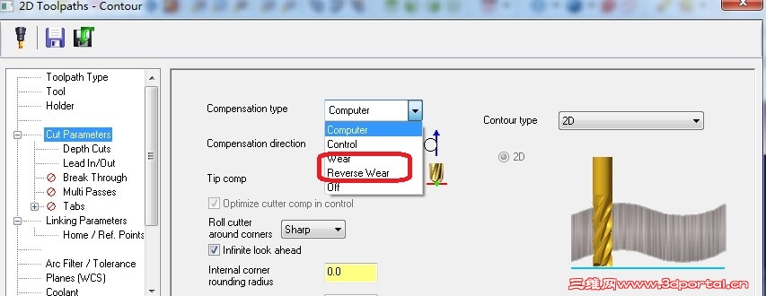

mastercamx6编程数铣时哪里设置G41刀补呢?后置处理出来没有G41指令
发表于 2013-9-15 11:09:17 | 显示全部楼层 来自: 中国天津
请看图片,是要找这个吗?
发表于 2013-9-15 12:53:35 | 显示全部楼层 来自: 中国广东东莞
   不要选择电脑补偿,必须选择控制器补偿才可以的

应该不是吧   我哪里修改过在后置处理都没有G41 指令

  L: A, `  f" u7 t$ p$ v有了   谢谢您。。。。

有G41指令有了   谢谢您。。。
发表于 2013-9-15 21:32:39 | 显示全部楼层 来自: 中国天津
2#是正解哦
