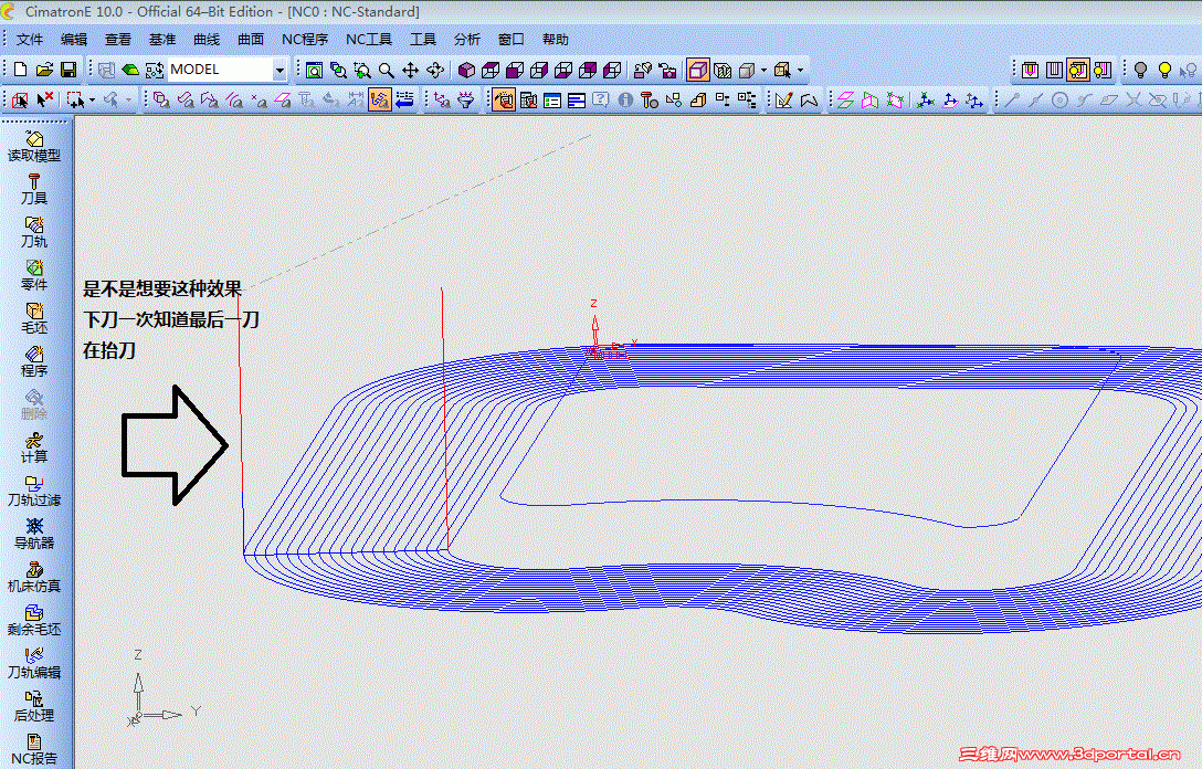

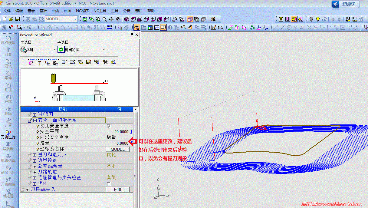

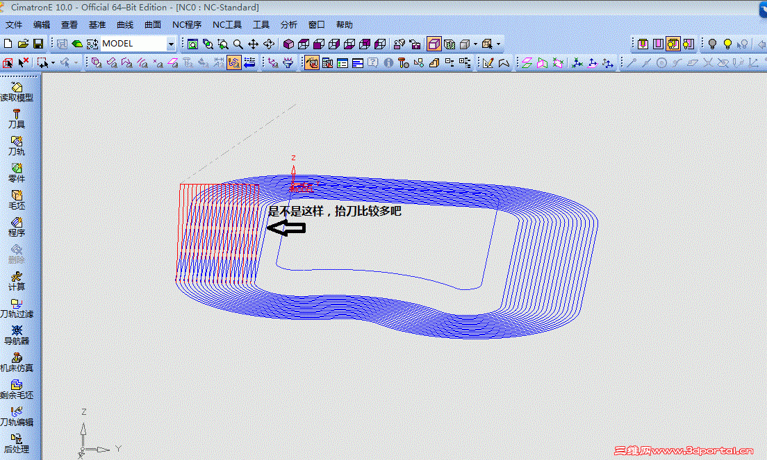

发表于 2013-9-16 10:58:34 | 显示全部楼层 来自: 中国江苏无锡
看看是这么样吗
密密麻麻 + 5 应助

 楼主| 发表于 2013-9-25 18:27:22 | 显示全部楼层 来自: 中国山东威海
安安lao 发表于 2013-9-16 10:58 static/image/common/back.gif
0 f6 O2 \: Q* _2 V: o看看是这么样吗
3 a( `# p2 [/ `是这样  多谢了
