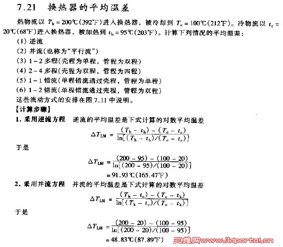

我在计算冷却器的时候,需要用到公式A=P/(KΔtm)
  |# Z6 P, k+ l6 y$ O4 c6 }* k其中Δtm=((T1+T2)—(t1+t2))/2
) o# V/ q0 U+ k% o4 q9 @T1是进口油温
" y1 L9 B* C5 e" |6 ]T2是出口油温/ R/ b2 W2 s( \
t1进口水温
+ w# O6 y+ W2 P4 U+ @8 @t2出口水温
" f& ^5 l; I) |6 V! R- `, |8 D请问T1、T2、t1、t2该如何确定???
发表于 2013-9-16 09:16:26 | 显示全部楼层 来自: 中国山西太原
T1是热油进口温度,这是已知的。T2是热油冷却后的温度,这是设计要求,也是已知的。t1冷却介质的温度,也是已知的。t2是冷确介质吸收热量后的温度,可确定达到某温度后排出,也可根据传热计算计算出来。下面有一计算例子可参考:
 楼主| 发表于 2013-9-23 22:15:01 | 显示全部楼层 来自: 中国上海

& ~( z& {. P. |  b谢谢,我明白了

# s' S, n4 U9 z/ @( A这个很实用········照着例子来算··········
