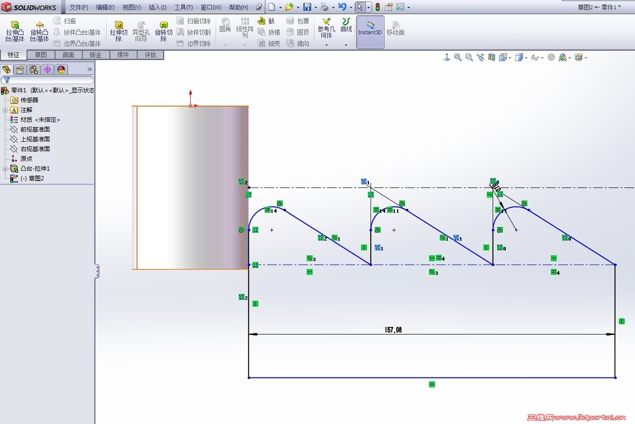

请问大家,这个草图包覆不到圆柱上是什么问题?是因为157.08是约数么?怎样能把这个数值相等于圆柱截面的周长?先谢谢大家了6 I6 E0 y1 ^. R% ?0 p

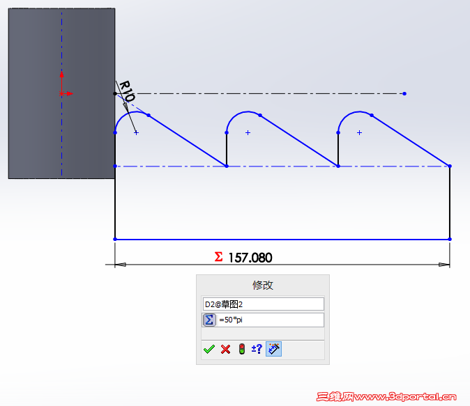

发表于 2013-9-15 23:59:46 | 显示全部楼层 来自: 中国四川攀枝花
本帖最后由 pzhzs 于 2013-9-16 00:20 编辑 + M9 e2 }5 }% H4 \+ U
3 C& s; f1 x% ]9 \$ L! D  v用方程式4 E' ~6 [# D' N4 ~: {$ H
/ B% Z' T; y' W$ \! ^: E0 B; }3 u* X; |& o# _$ u

发表于 2013-9-16 09:47:21 | 显示全部楼层 来自: 中国广东深圳
二楼方法应该行!

 楼主| 发表于 2013-9-23 10:58:04 | 显示全部楼层 来自: 中国广东珠海
pzhzs 发表于 2013-9-15 23:59 static/image/common/back.gif
' [$ a% s# x3 w8 f0 p3 e" u- I% u用方程式
4 N$ Y% l2 F/ X7 w7 J. {
厉害,单位2011的弄出来了,在家里的2012不知道怎么弄出方程式呢
发表于 2013-9-23 16:28:40 | 显示全部楼层 来自: 中国山东枣庄
按=就出来了

发表于 2013-9-28 13:34:01 | 显示全部楼层 来自: 中国安徽合肥
二楼是对的,要用p
