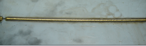

发表于 2008-8-29 14:45:13 | 显示全部楼层 来自: 中国广东珠海
用碳钢焊丝来焊的话,一定要把锌层去除干净才能施焊。要不锌层蒸发会使电弧爆,焊缝无法成形。你要根据产品的强度要求,如果强度要求特别高一定要用碳钢焊丝,MAG或TIG焊。如果不是做为特别高强度要求的结构件,可以采用MIG电弧钎焊,这种方法无须去掉锌层,采用铜基焊丝。但这种方法必须在有钎焊程序的焊机上才能实现。+ K& e% A2 a0 I3 c
6 h  [+ d7 p; ~& b* B) ]3 t
焊缝强度参数如下:
2 e" @9 |9 f( a) p  s熔敷金属物理性能
( A- r% ^3 D. V0 Ua)       导电率    3.5-4.0 S.m/mm2$ x0 q# J! g: s  G* f: S- o) F
b)      固相线     910℃
1 l& K9 e/ e1 C2 j+ M- h# w* _c)       抗拉强度   330-370N/ mm2
' ]! t" }6 @& F0 i! ud)      硬度       80-90 HB
" R3 n0 }  h: h4 Ue)      密度       8.5kg/dm3- d4 k% }: f0 M' d; H6 ]! w
f)       液相线     1025℃3 F2 \& D  x3 L! B
g)      延伸率     40﹪& F% _0 ^' ~' C" |8 z5 L; y* K
# q( ~7 ?* l7 d9 w. |而普通碳钢焊丝抗拉强度也就在480N/mm2..强度相对还是差一点,但用在普通的结构件上已经可以满足要求了。2 a& _! U3 ]3 u6 G( {
