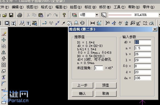

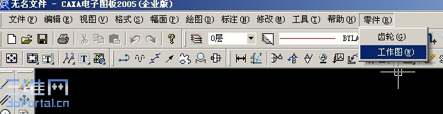

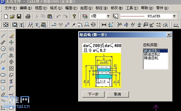

发表于 2006-9-20 11:44:52 | 显示全部楼层 来自: 中国上海
CAXA电子图板试试看.
