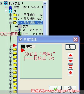

) O4 O7 ^. b2 s8 w1 g) _这个经常会用到,大家请看图示吧。

是增加还是在原点改动啊。?

谢谢分享,以前都把线段打断再重新选,现在可以不用这么麻烦了。。。。。
