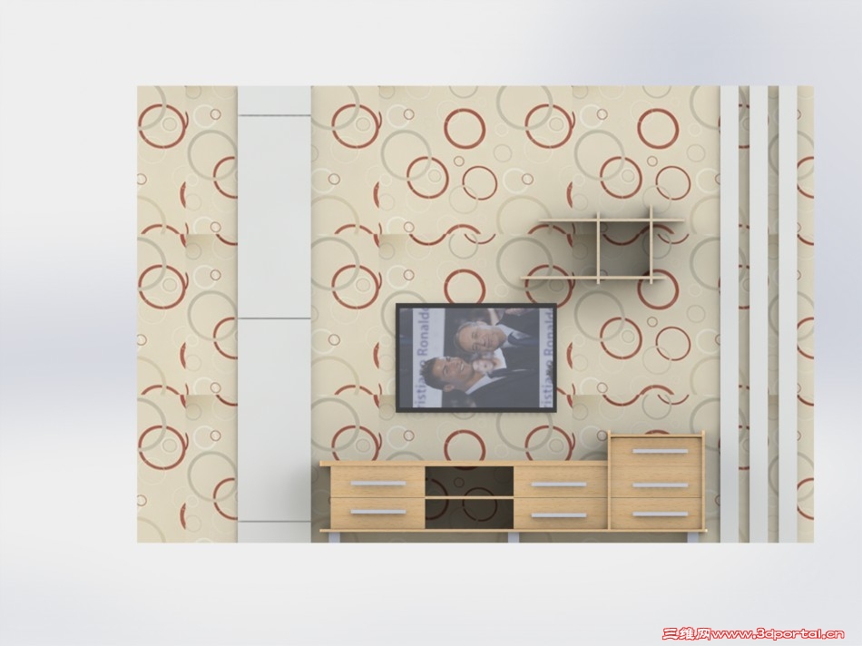

请大家指点下 solidworks贴图如何旋转图片角度 电视机里面那张

中间有个控制点,那里可以旋转

' C/ U' O. Z$ {! f# k% Y9 M9 k是不是要转为为P2D格式啊  我是JPG格式的,贴好之后 并有这个旋转点,然后用自带的图片贴图的化,就出现了您说的旋转点。

直接貼上JPG格式,就有这个旋转点.

映射中,调整角度

高级、映射、调整
