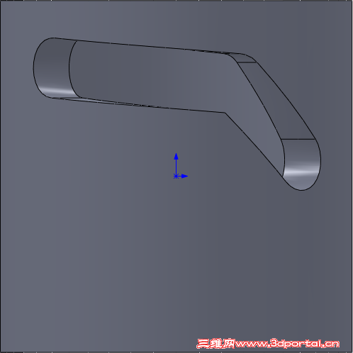

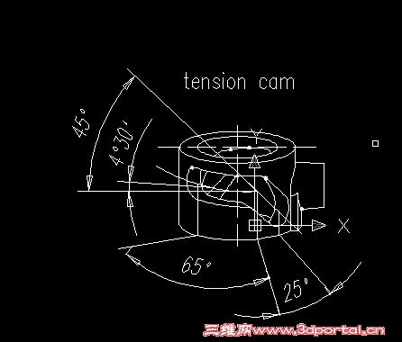

请高手帮忙画这个模型。: M6 Z1 j2 K! t: n8 M# l* k3 u; X
谢谢了

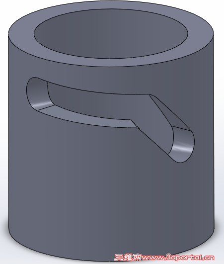

; P9 E; C- @) |+ V: I- H5 O$ J5 b5 b) W7 w3 `
用包覆命令9 M: \0 Q1 X6 A8 J" L
今天下载不了附件,看不了图纸尺寸。
5 }+ \( S8 A2 D3 P; u+ G外圆尺寸给的是200,槽的宽度随便给的4 g" V" f( k: L. m* T7 Q9 B6 h
快照1.png 4 F$ x+ s) {2 J  U3 x% Z- I8 i- X
" C! I7 r1 F! C' k) m/ @ 快照3.png 6 G( s+ _/ ^5 n& L' q$ P; ?
2012版零件: 零件1.rar (90.26 KB, 下载次数: 22)

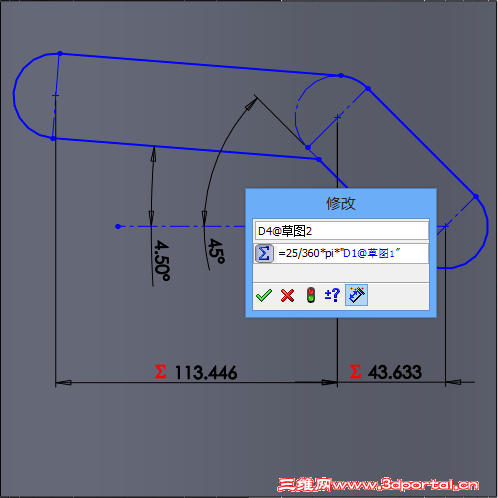

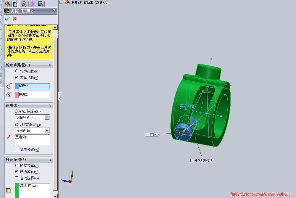

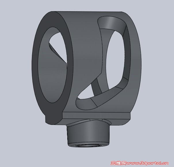

谢谢你   pzhzs,  我用的是  2010版的 打不开你的文件, 我原来也用过 包覆 但是我包覆的和实际加工的尺寸有出入。7 o- @  `+ q8 k6 b0 }
后来 我用的是实体扫描切除。实体扫描切除和加工给家是一样的。
1 `4 A$ E: v/ N2 B8 ^: U! y实体扫描 要用到一个路径对齐选项  选择圆柱的表面 或者 轴线都可以
' {4 g1 y" ]' R1 p6 h( m2 o3 Z. u" y3 R; p
曲线 我是用的投影曲线。
