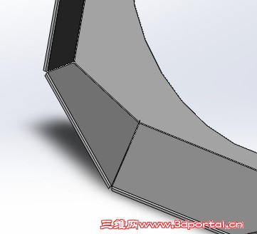

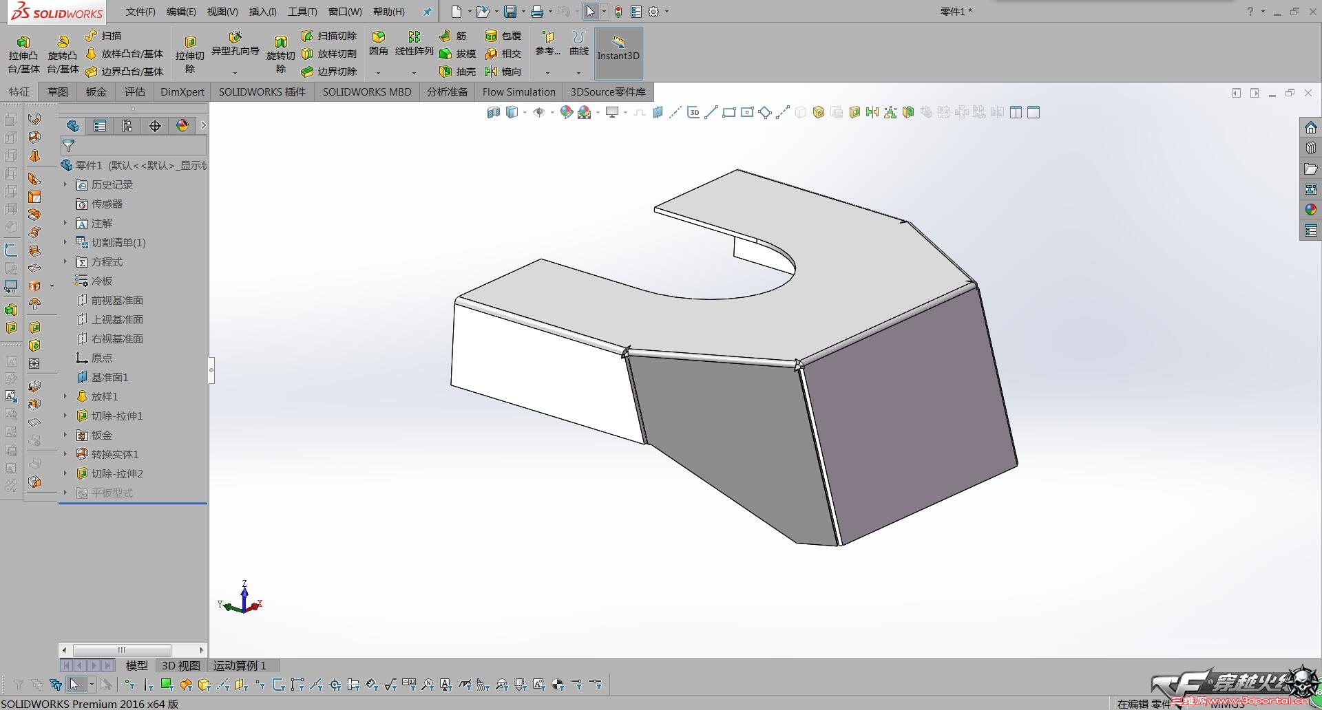

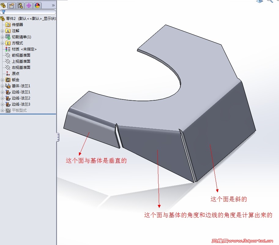

新人求教钣金大神啊。。。
, W4 m2 K: O( G没办法了,是用实体后转钣金来的,那个下面倾斜的部分用斜接法兰和边线法兰都不行,其他的还真不知道怎么弄了。。: y6 w) E& C8 Z3 w0 O4 h
; Q  R0 y0 f* I; B* G. E) r+ i7 c+ }0 a. L
001.jpg 002.jpg 003.jpg / @+ k$ e- W- x! [  j" ~

$ g5 ]1 X- x+ @0 Z9 P边线法兰后再切除吗?

是不是这个意思?2 @, @7 P2 v- X2 {

% J+ {% I9 {* t4 }8 j4 X是的,基本就是这个意思,是怎么做出来的啊?

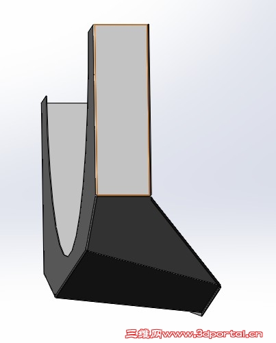

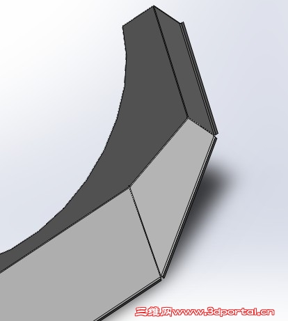

发表于 2016-8-10 17:49:01 | 显示全部楼层 来自: 中国广东深圳
用实体转换钣金即可
