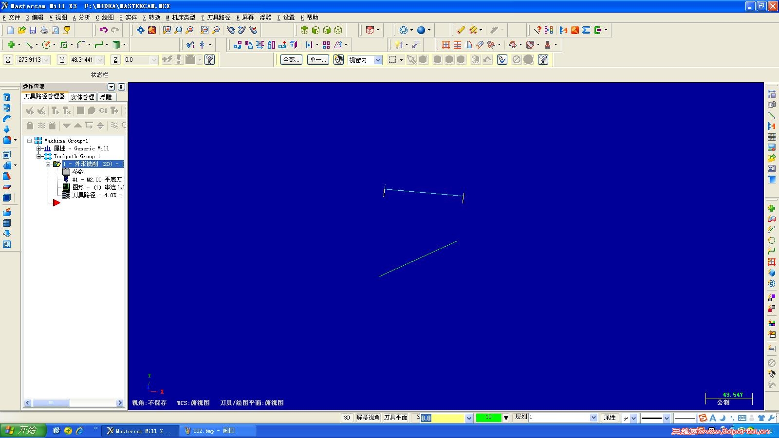

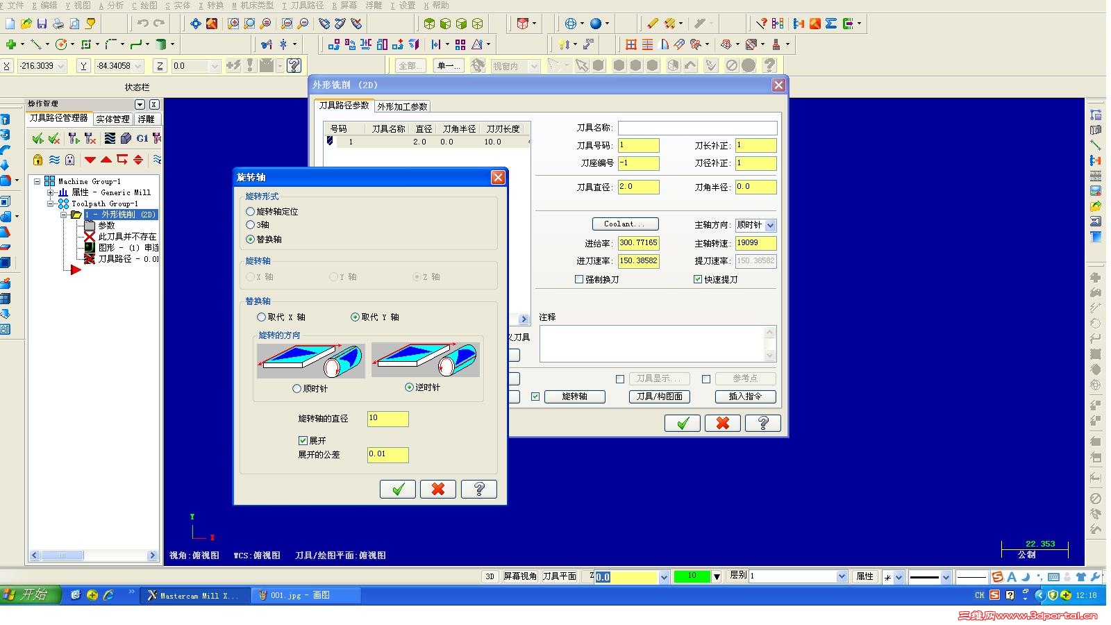

  为什麽我在使用替换轴时,加工单线和点孔时,最多只能旋转180度,而不像有些教程上讲的绕圆周做螺旋线加工,请高手不吝赐教!另外有些功能我用不起,好像是要加载应用程序,能详细给我讲下吗?

  可是并没有产生缠绕呀?点孔路径也是这样

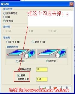

发表于 2013-9-26 12:56:08 | 显示全部楼层 来自: 中国福建厦门
sy174 发表于 2013-9-26 12:35 static/image/common/back.gif
% |. \4 L- {2 }; ?% b" H( a5 j2 w$ J可是并没有产生缠绕呀?点孔路径也是这样
1 P! ^% K4 b3 ?  C
如图   :勾选去掉 111.jpg
发表于 2013-9-26 13:54:47 | 显示全部楼层 来自: 中国四川成都
不展开可以用RollDie进行缠绕加工。嘿嘿Unroll

 楼主| 发表于 2013-9-26 15:04:15 | 显示全部楼层 来自: 中国重庆

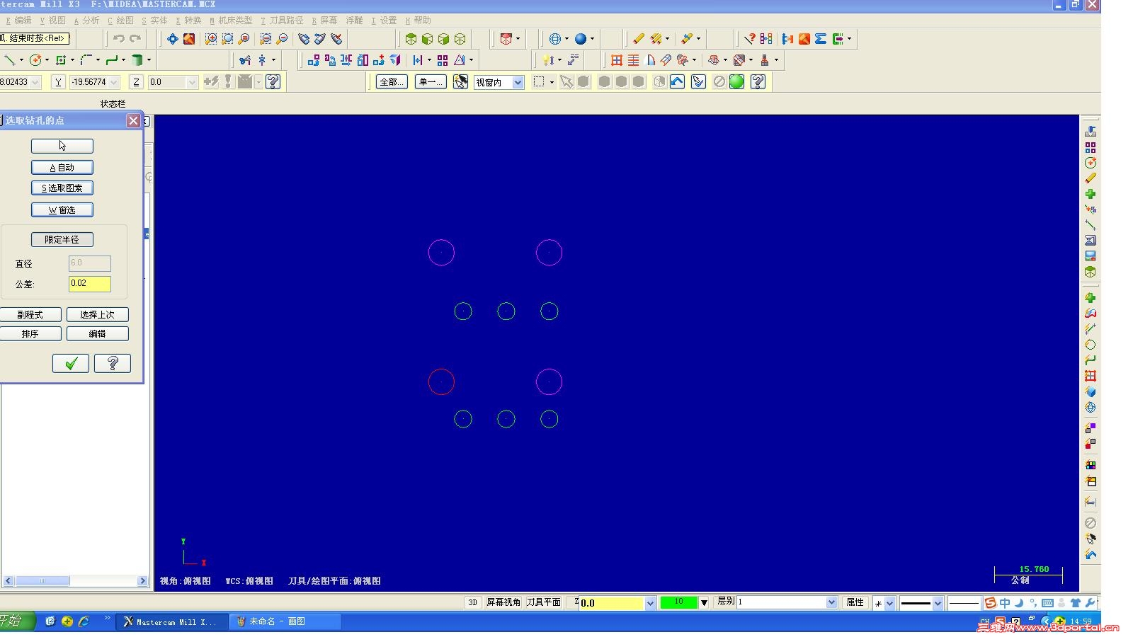

 楼主| 发表于 2013-9-26 15:05:40 | 显示全部楼层 来自: 中国重庆
采用限定半径选点钻孔可是老是选不上,是否要与加载应用有关?
 楼主| 发表于 2013-9-27 11:22:58 | 显示全部楼层 来自: 中国重庆
请师傅们再给我解答下吗?为什末限定半径功能用不上?
