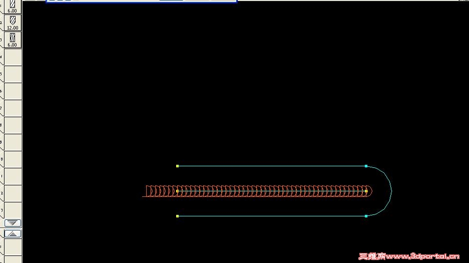

8 k- U! T( O: p) t; u各位高手們誰知道  GIBBS2013 的      擺動刀具路進   如何使用 會的幫忙一下 謝謝
发表于 2013-9-23 10:06:57 | 显示全部楼层 来自: 中国江苏无锡

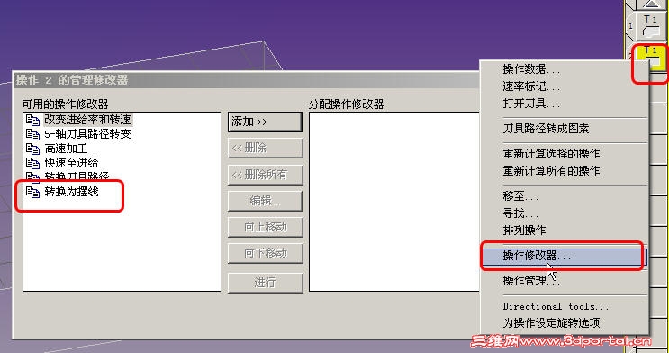

能说的详细点吗?你是希望生成高速加工的那种摆线模式还是高效加工的那种刀路模式?
 楼主| 发表于 2013-9-24 01:00:34 | 显示全部楼层 来自: 中国台湾
; x9 f2 t' M6 K* [$ P
  P5 u; D9 a9 I# X  q見上圖  功能在SHM裡面2010版ㄉ有2013版ㄉ不知跑去哪裡 誰知道 分享一下吧 感恩不盡
发表于 2013-9-24 10:18:00 | 显示全部楼层 来自: 中国江苏无锡
见附件图片!!
密密麻麻 + 5 应助
