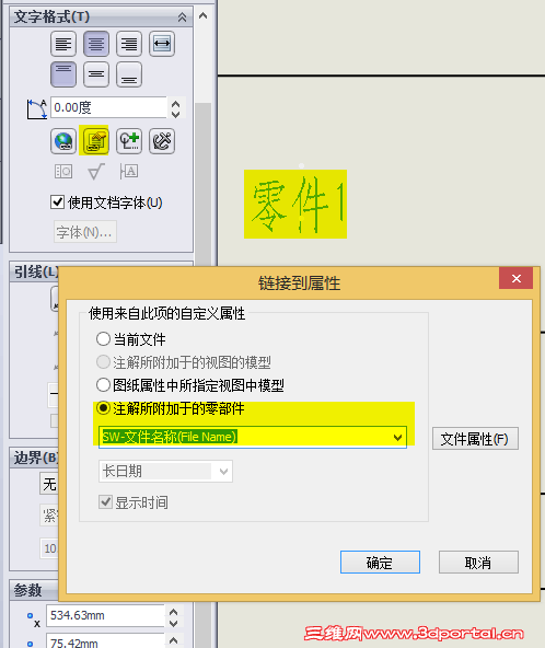

发表于 2013-9-23 14:59:11 | 显示全部楼层 来自: 中国四川攀枝花
slw2015 发表于 2013-9-23 14:36 static/image/common/back.gif
# @( M+ r5 `9 Y" v- W按照您说的 链接选择这个,之后另存模板,新建工程图文件,选择刚才保存的模板,打开零件,还是没法把零件 ...
& u6 S2 |1 a: L0 E' P6 r- |链接到零件名称应该是$PRP:"SW-文件名称(File Name)"; x* O# Z+ X/ _$ G; `  S0 c$ K
" l; B: S/ N5 a选中文字后点击链接到属性,然后如下图所选* l$ P" F; \* {4 U; X1 _
快照4.png ( ^1 f# ~9 x! L" M# q! Z# H
