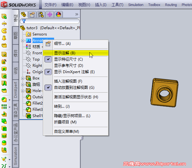

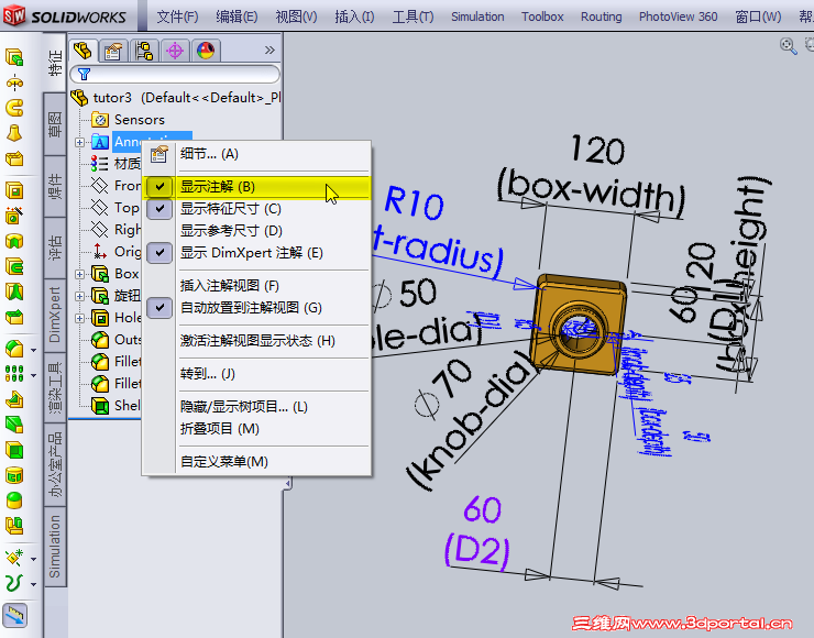

Annotations上点击右键,把显示注解的勾取消即可

 楼主| 发表于 2013-9-23 11:03:31 | 显示全部楼层 来自: 中国广东汕头
pzhzs 发表于 2013-9-23 10:40 static/image/common/back.gif
- u/ {. H( V  T- w& A在Annotations上点击右键,把显示注解的勾取消即可
1 e5 ^$ ~" W8 F$ C$ j7 \  n/ u. u/ A
这个是把尺寸隐藏吧,我是想要把标注的尺寸删掉,但是这个模型却没法删。。。

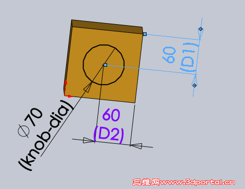

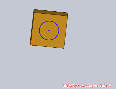

发表于 2013-9-23 11:07:50 | 显示全部楼层 来自: 中国四川攀枝花
认真的猫 发表于 2013-9-23 11:03 static/image/common/back.gif
# `! s- k6 k6 s/ R+ I3 s这个是把尺寸隐藏吧,我是想要把标注的尺寸删掉,但是这个模型却没法删。。。
0 G8 E$ R, m+ E9 l, W到草图里就可以删除了
! k/ e: m& G* ]& \, c7 }5 T 快照9.png
 楼主| 发表于 2013-9-23 11:10:24 | 显示全部楼层 来自: 中国广东汕头
pzhzs 发表于 2013-9-23 11:07 static/image/common/back.gif
$ A: w$ i: J, ]到草图里就可以删除了
! E3 }  h/ e. q* j, R7 J/ }原来是这样啊·~可以了~~谢谢!!!!
