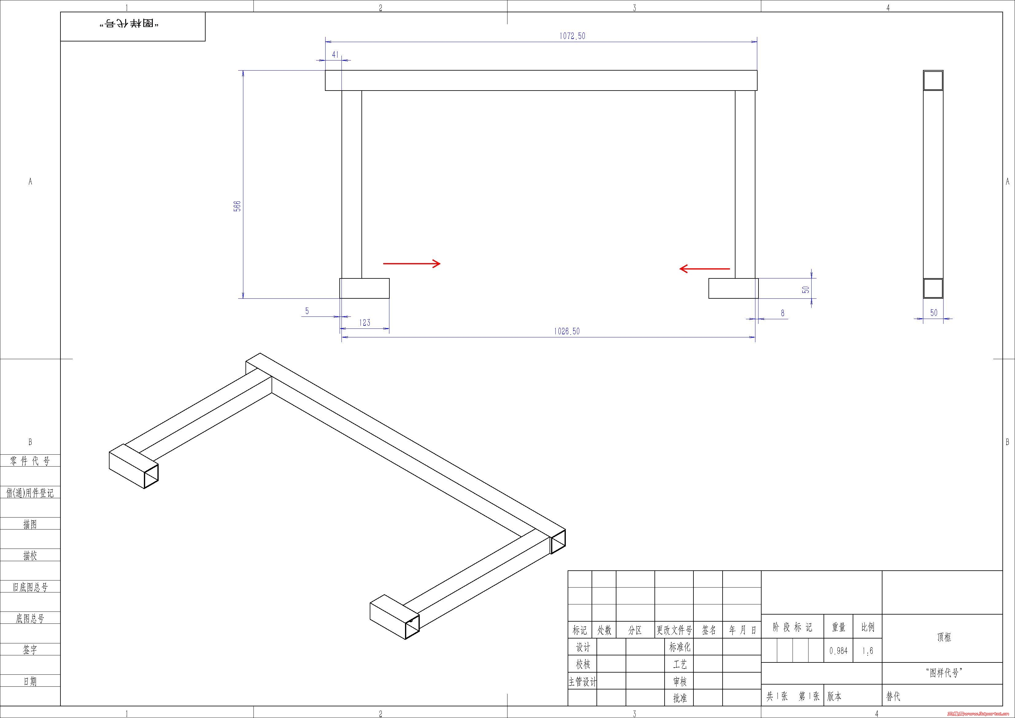

[求助] 如何用工装保证框架焊接变形
发表于 2013-9-23 10:21:30 | 显示全部楼层 |阅读模式 来自: 中国广东佛山
本帖最后由 woow888 于 2013-9-23 10:22 编辑 + L: f1 ^- q& r& @7 \6 q% u8 y
; i9 _  J: f! O+ H如图所示的方管框架是用50x50x2.5的方管焊接而成,但由于一侧断开,焊接后开口就会向内收缩,尺寸1026.5很难保证。9 d" K' ^5 x/ Z- F/ {  l
, _9 g9 x4 a# @3 T. u4 }2 z
请教各位达人,有没有什么方法保证。
+ ^  B2 v( o- J: F3 h8 Y  d1 j: ]) M, b3 J; _6 G
谢谢  V' \4 O; j8 a( h

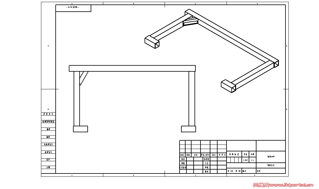

+ A  j+ |, p% q& V我简单画了一个三维图,供参考

4楼的方法不可取,顶2楼在四个直角部位增加加强筋就可以了

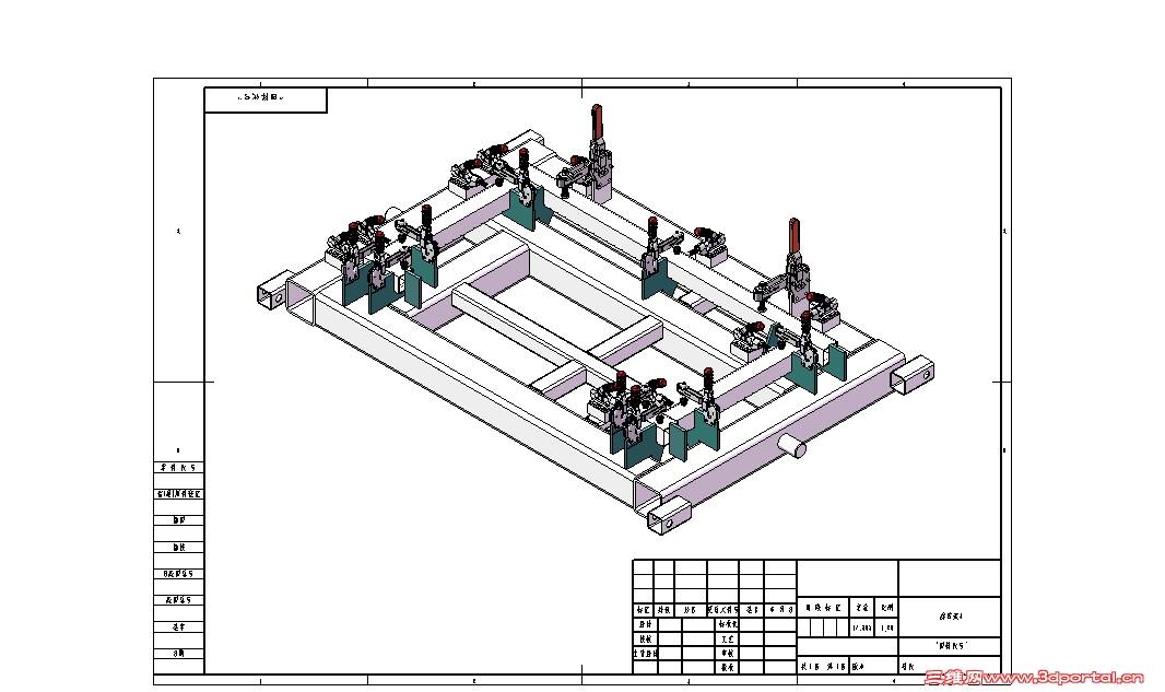

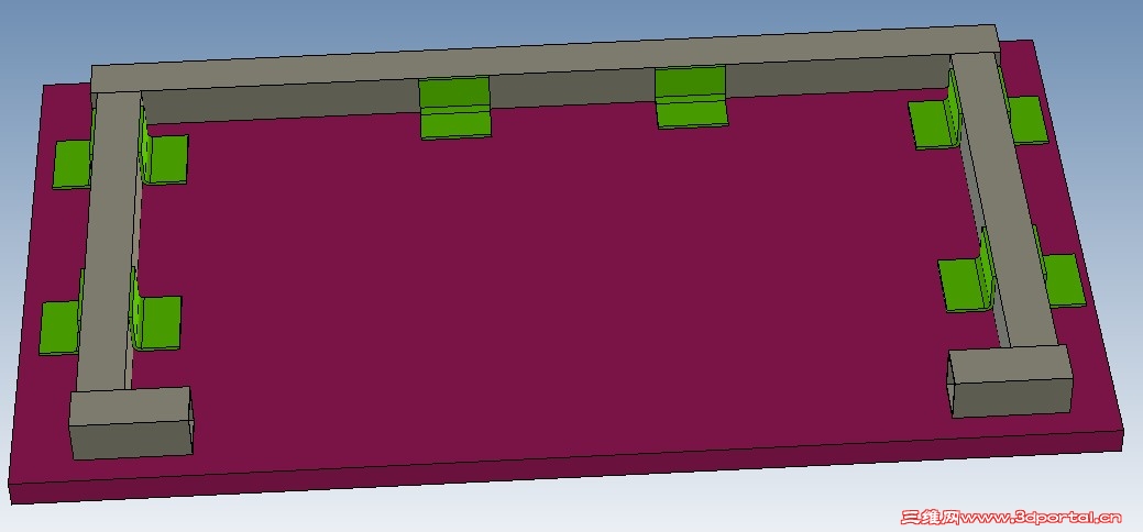

 楼主| 发表于 2013-10-26 15:51:55 | 显示全部楼层 来自: 中国广东惠州
这是我画的工装,但是焊接出来的效果还是不理想,开口的尺寸还是变小。6 W/ Q' s$ |6 |9 j) ~' H" J, x
, r9 r+ M) M2 ^4 n. p
请各位达人提出你们宝贵的建议。
, |  U3 x6 ^1 k. ]* Z; j
) x6 h! v2 Y# A. l谢谢

发表于 2013-10-28 15:22:56 | 显示全部楼层 来自: 中国河南安阳
1、建议两腿间加筋
& O9 G- B& ^' I0 E7 {* y2、看是否增加工序,增加整形5 q/ p5 ?8 |$ P. I* E7 J
3、焊接时候打好拉筋,注意焊接顺序,并预设反变形
# e; g/ d: ?  B' W- K6 b4 D6 ?3 u; g4、你画的工装以及4楼的工装没啥用!
发表于 2013-10-31 16:27:00 | 显示全部楼层 来自: 中国浙江湖州
四楼的工装,焊完后,基本无法取出,需要敲击,易产生变形,尤其是满焊;, Y& E3 s3 b8 ?" M" u$ K/ W: M
楼主的工装,应该有同样的问题,且夹具与方管的接触面太小,同样这么薄的管子,本身就会存在弯曲,你看看焊接完成后,两腿是直的吗?1 L1 y, f7 G+ S% e7 b' L4 Z
若有弯曲,需给方管1026.5方向面增加扁钢点焊,然后焊接,防止焊接弯曲。
