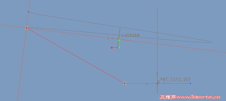

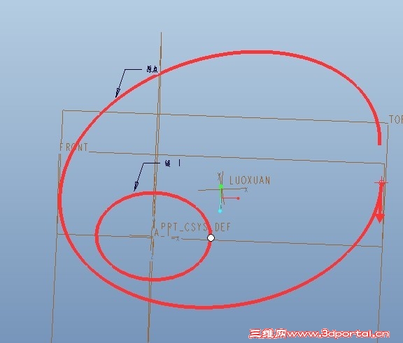

[求助] 可变扫描不成功,请教高手。。。画了很久一直解决不了
发表于 2013-9-23 17:56:54 | 显示全部楼层 |阅读模式 来自: 中国陕西
本帖最后由 房主 于 2013-9-23 18:02 编辑 3 Q% P, X. u) `0 z
- T/ L/ s; {* o0 I

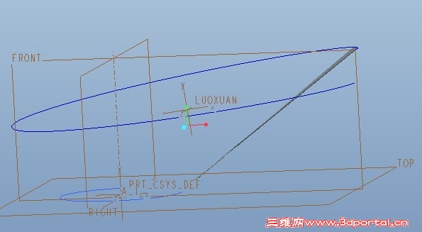

我做的可变扫描不功,后来找到原因是扫描的曲面相交,便是不知道怎么设置,主要是不知道下边的那条曲线的扫描方向应该怎样设置??  ]  B" u: @+ i! N' U2 U" p4 Z
选取的扫描轨迹
选取的扫描轨迹

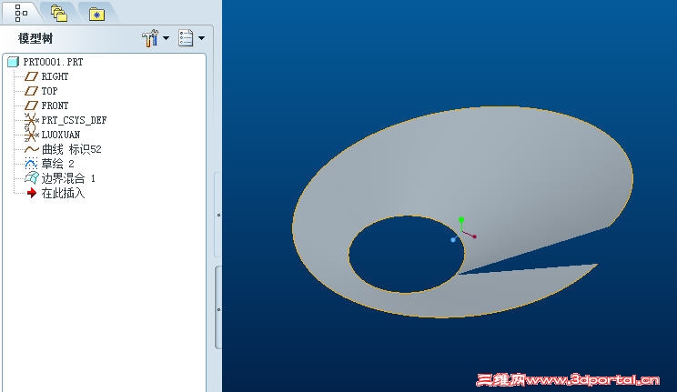

上面的曲线是开放的而且小圆的位置处于不理想,所以用边界混合会更快更直接,# t5 y, Y. X  f- {9 e; M, Z; X
% E3 w% P8 v0 t, c  ?: M  ^ 54.jpg

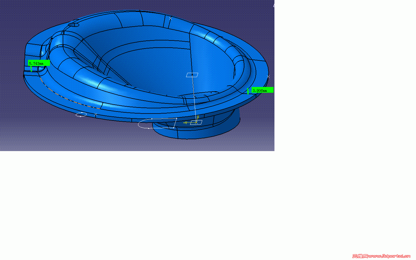

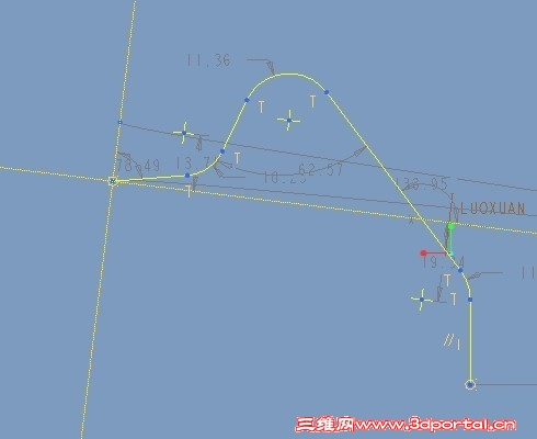

这个图形只是把我想要画的三维图简化了一下,我只是想把它简化一下,看看问题出在那里,实际可变扫描的截面比较复杂,是一个曲线链,它会随着上边的螺旋线变化而变化。
 楼主| 发表于 2013-9-24 08:47:51 | 显示全部楼层 来自: 中国四川内江
- x/ C4 ?6 I5 G6 X% A
2 y# _9 \$ Q: n请问一下有什么办法实现
% @3 L# ^9 g) S6 y9 W' h6 R; B  R这是我想要的截面图

不知道你的详细要求,复杂的截面可以用graph、trajpara等参数控制。具体例子可参考林清安所著的pro/e零件设计高级篇里面的例子。
 楼主| 发表于 2013-9-27 08:40:56 | 显示全部楼层 来自: 中国四川内江
tangcarlos3d 发表于 2013-9-26 16:44 static/image/common/back.gif4 I& Y+ {; F" g8 Y* w0 F
不知道你的详细要求,复杂的截面可以用graph、trajpara等参数控制。具体例子可参考林清安所著的pro/e零件 ...
7 ?$ R# s7 r  x* [3 I. J/ R/ j你好,谢谢你的回复
0 P+ f5 c9 R) H) r图片为我要画的图形外观,附件为我要画的零件,是我最终想要画的零件
9 I% l3 b  Y; e: }请帮忙看一下,有没有好的,更快捷的方法画这个图4 I7 ^, a! u6 l( }- i9 K) U/ o
恳请大侠指教!!
THZjiantu.rar
791.04 KB, 下载次数: 11
最终想要的零件图
