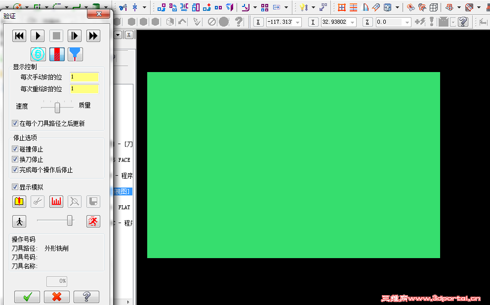

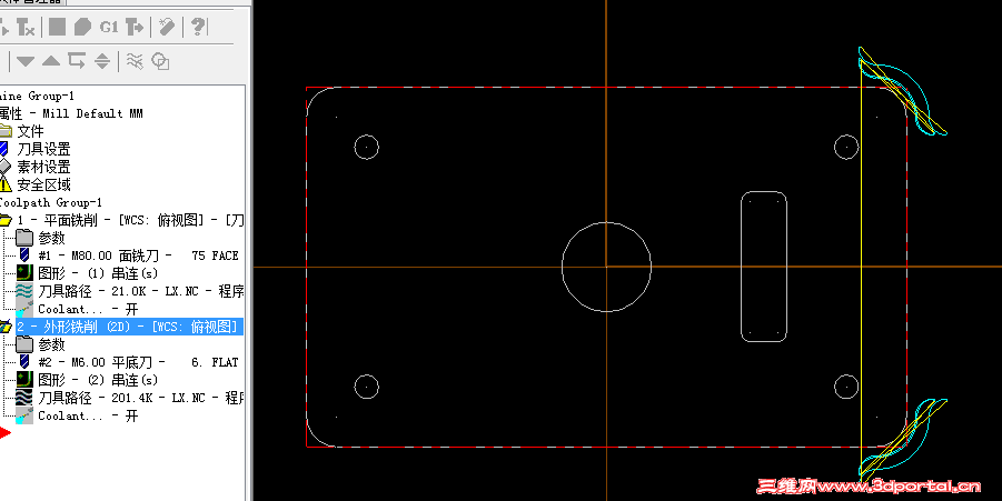

我模拟加工时的料怎么比之前设置的素材大啊?
7 `, x* b. S  F+ o& [怎么把模拟加工时的料设置成和素材大小一样的??

 楼主| 发表于 2013-9-23 19:50:41 | 显示全部楼层 来自: 中国江苏苏州
模拟加工时都看不出效果,,急啊
发表于 2013-9-23 20:23:22 | 显示全部楼层 来自: 中国广东珠海
点选项  设置材料大小
发表于 2013-9-23 20:27:39 | 显示全部楼层 来自: 中国陕西西安
你可以根据毛坯画一个实体,仿真时点选实体做毛坯就好了!
发表于 2013-9-23 20:30:44 | 显示全部楼层 来自: 中国广东东莞
在刀具路径群主那里是进入素材设置.增加素材大小即可.

发表于 2013-9-25 09:00:05 | 显示全部楼层 来自: 加拿大
我的是X7 也是有这样的情况  不知道如何变过来 在毛坯选项上设的值在实体防真是 感觉没起作用啊 楼上怎么处理的 请教详细的
发表于 2013-9-26 20:24:28 | 显示全部楼层 来自: 中国广东东莞
增大材料才看得出效果
