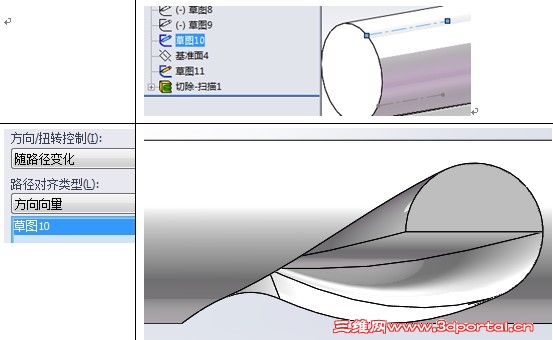

QQ截图20130923211244.jpg 6 S3 P% S4 k8 M- ^8 d' @
这个螺旋槽,我用的方法是实体扫描切除,
9 k$ Z  W9 a5 g6 f8 x& J6 t QQ截图20130923211515.jpg ) p& j3 a/ L1 B: a& I, ^
9 O4 M" @; Z( J# K' {# Q
原文件附上,请大家指正; X& Z  }# y! p! [

你好  ,你附件我打不开,我最近也是有个和你一样的问题。我也是用的实体扫描,切除。曲线用投影曲线,有两段  我是分开用实体扫描切除的。8 F" ~4 f% v. w
我看你的图片    方向向量 选择错误吧  。应该选择圆柱的表面 或者圆柱的中心轴线 就对了。你再试试。

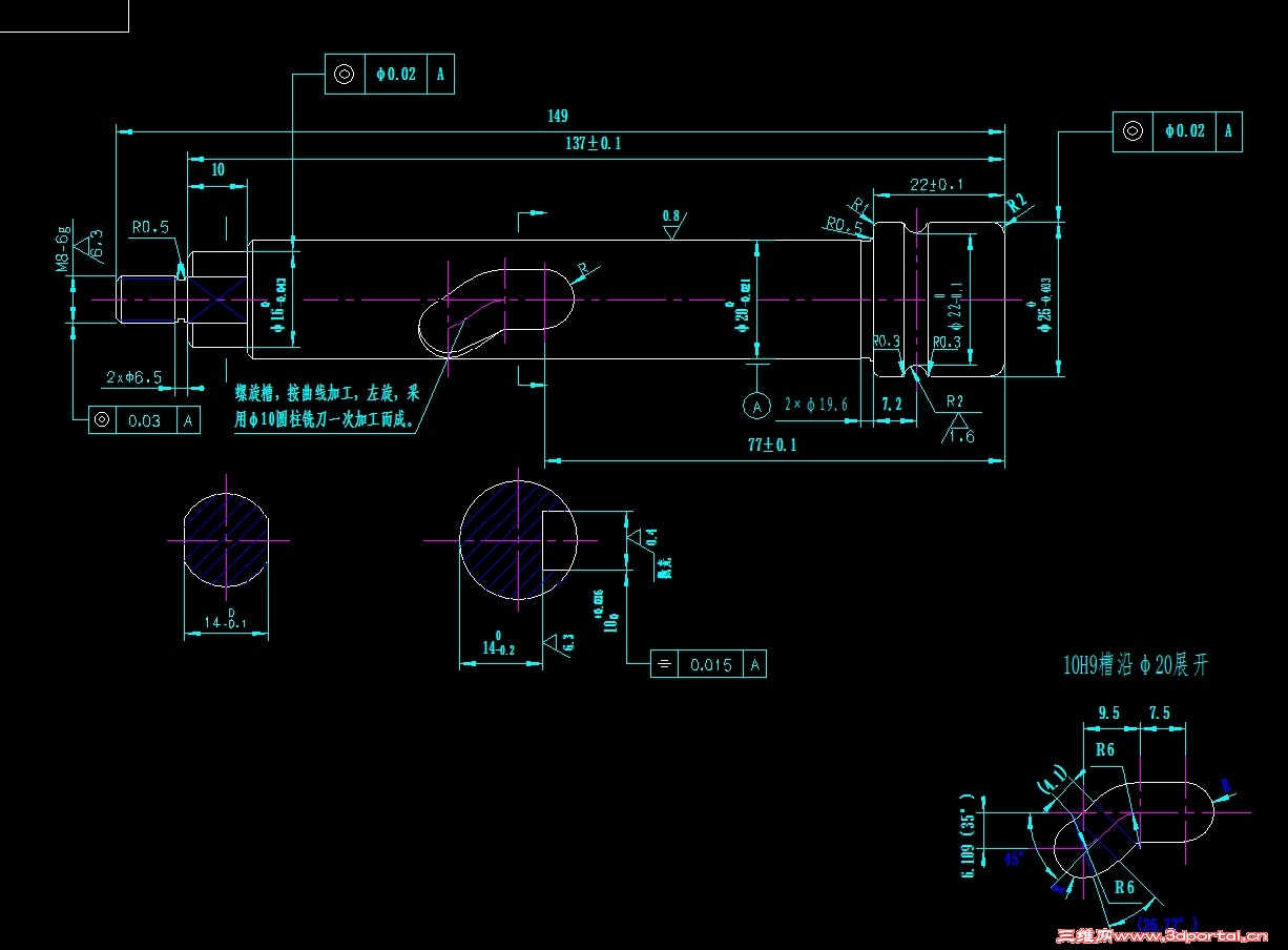

. W/ m, A! [! X# S0 |" ~9 D包覆做出来的槽底是在个圆柱面上,且槽的上下不一样宽,与实际加工不符。
发表于 2013-9-25 16:03:17 | 显示全部楼层 来自: 中国湖南长沙
你的方向/扭转控制  好像要变成保持法相不变   这样符合加工

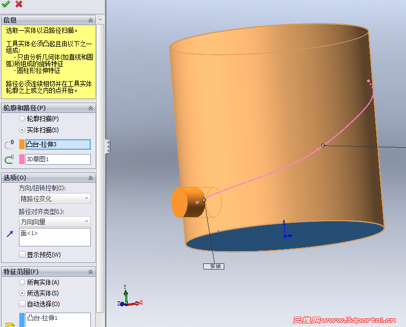

 楼主| 发表于 2013-9-25 21:58:54 | 显示全部楼层 来自: 中国江苏南京
本帖最后由 zw19791018 于 2013-9-25 22:02 编辑 $ B0 c5 v$ U# n6 ?2 r9 R
bwg998 发表于 2013-9-24 17:37 http://www.3dportal.cn/discuz/static/image/common/back.gif
" q% c! w: g% e: ?9 H4 i你好  ,你附件我打不开,我最近也是有个和你一样的问题。我也是用的实体扫描,切除。曲线用投影曲线,有两 ...
: _3 U- _' `9 [* h4 T
  @8 R7 Z6 J+ F2 u
试过了,选择工件的基准轴或外圆面作方向向量,效果没变。. E3 Q4 P. `3 F' c' d( {% j( m  }
/ n* H7 m( O; v7 @, z4 ?
看了你的帖子,你那个模型是贯穿槽,槽底形状看不出。$ h7 ^0 Y! o# E3 j7 l
" ]; n+ X4 g: e8 E我的文件是13版的
 楼主| 发表于 2013-9-25 22:00:32 | 显示全部楼层 来自: 中国江苏南京
c236zcj 发表于 2013-9-25 16:03 http://www.3dportal.cn/discuz/static/image/common/back.gif6 v2 l, e5 @7 z/ s& x5 U( r
; `2 x# B2 H2 H; U
' n. \! o1 j) \! A7 d( x% c3 ASW帮助中的原话是这样的“要想使刀具实体在随螺旋线路径变化时与参考引用垂直,为路径对齐类型选取方向向量,然后选取刀具实体保持为垂直的方向,例如,圆柱平面端面的法线。”; ^% P7 G2 p. t8 h! @$ G! o
6 a, O7 g3 |/ \4 _6 i0 O+ N我就没搞清“圆柱平面端面的法线”指的什么

发表于 2013-9-27 09:30:24 | 显示全部楼层 来自: 中国辽宁盘锦
zw19791018 发表于 2013-9-25 22:00 static/image/common/back.gif
7 l7 i8 q5 y/ Z! t( P: ^SW帮助中的原话是这样的“要想使刀具实体在随螺旋线路径变化时与参考引用垂直,为路径对齐类型选取方向 ...
" A' }4 ]  b1 k3 u& q6 R9 }7 {2 q, }
应该是圆柱面切面的垂线(法线)
