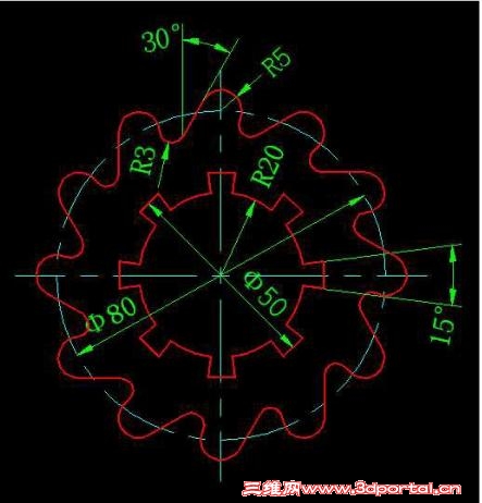

[求助] 这个图咋画啊,主要是这个修订云线

  Z# e5 g9 A( E# ^! e大神帮帮啊

发表于 2013-9-24 05:58:27 | 显示全部楼层 来自: 中国吉林长春
那不是"修订云线",那是用"环形阵列"方法做出来的

* h. t" E2 d* `/ S  k) ^" O# v那不是"修订云线",那是用"环形阵列"方法做出来的
  k) V6 m* |4 o: n1 l" e7 _. H具体咋做啊,详细说明,谢谢了

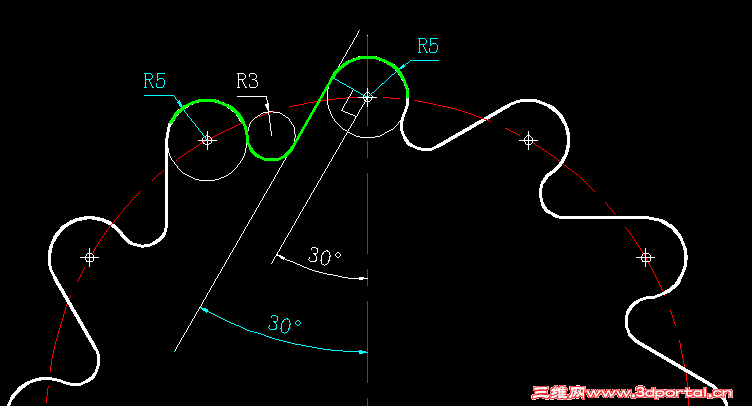

楼上正解:5 J4 {; F) I+ t3 T; T1 k
R5圆阵列,做角度线然后偏移,最后做R3圆弧,用切点切点半径。

还有更方便的办法9 i" {/ c. _+ q; r/ M% J
30度直线不必偏移,直接画出来即可:键入直线命令,当命令行提示"指定第一个点"时,按住"shift"或"ctrl"并点右键,在弹出的"捕捉替代"菜单上选"切点",然后把鼠标移动R5圆的左上位置处,图上会出现"递延切点"提示,点左键.直线的起点即可与圆相切.当命令行提示"指定下一点"时,命令行键入相对极坐标"@10<240"回车.OK4 w3 z! S0 c3 t$ v0 X
R3圆弧直接用圆角命令即可:键入圆角命令,当命令行提示"选择第一个对象...."时点右键,在弹出菜单上选"半径",再键入3,回车,当命令行再次提示选择对象时分别选择左侧R5圆和30度直线,OK
