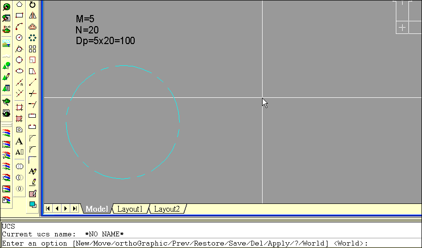

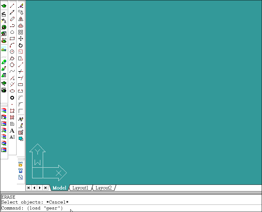

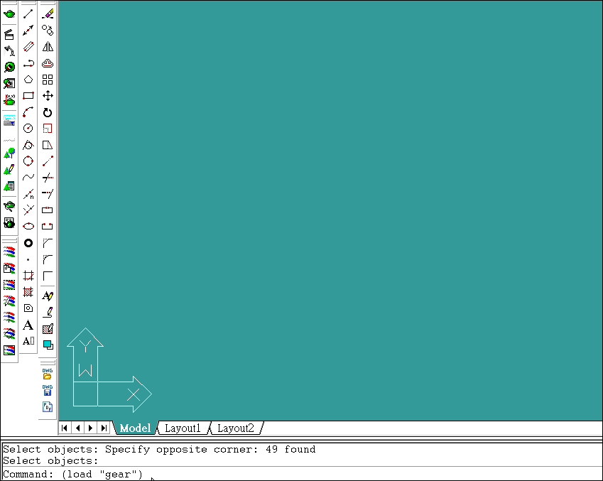

Gear.lsp可自動畫公英制平齒輪和齒條. \: j  U0 P3 F
0 C5 Q* [; w) E) C; V6 F[ 本帖最后由 joseflin 于 2007-2-28 09:21 编辑 ]
Gear.rar
2.5 KB, 下载次数: 128
