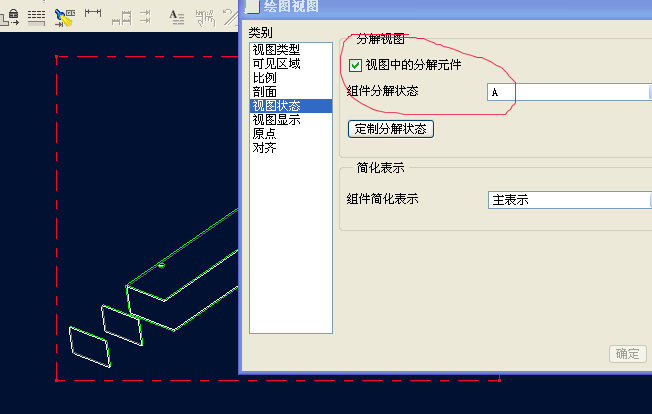

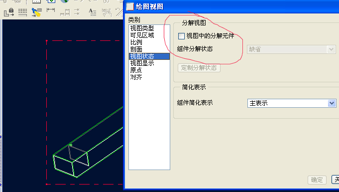

发表于 2006-9-25 13:33:54 | 显示全部楼层 来自: 中国广东深圳
右击视图>属性>视图状态>分解视图
) b+ v: H( q$ O8 ~0 b. G分解状态选择在模型中定义好的
HTQIANG + 5 应助
发表于 2006-10-3 11:15:21 | 显示全部楼层 来自: 中国上海
是的,就应该在那里设置下!
