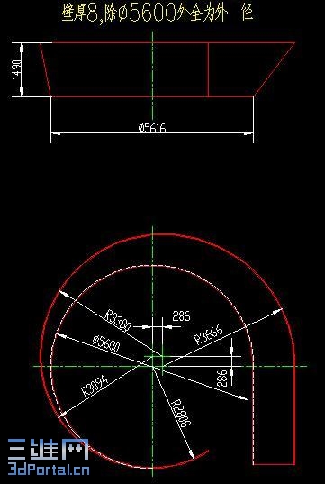

最近遇到怎么一个图,不知如何算面积,忘各位赐教!

你可以先把这个对象(封闭线框)创建成一个面域,然后点"工具"-"查询"-"面积",,然后看命令行,,输入O,再选择对象就可以了.
 楼主| 发表于 2006-9-21 22:24:50 | 显示全部楼层 来自: 中国安徽合肥
你说的这个应该是下面那个图的面积吧,不是那样的,要结合两个图看的,要求的是一个表面积。

好像是不太好算,内表面积还算吗?
  e; P  c2 d( y* }. s2 d周长用面域查询的出,然后乘以高度,注意!这个结果是相对于侧面是垂直的计算的,再根据三角函数再计算斜面的,然后得出表面积

谢谢帮忙,我估算了一个,差不多蒙混过关。
发表于 2006-9-24 20:48:55 | 显示全部楼层 来自: 中国湖南长沙
2楼的办法是最好的办法
