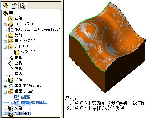

发表于 2006-9-22 10:21:42 | 显示全部楼层 来自: 中国上海
不知是否你的要求
艾飞 + 2 应助

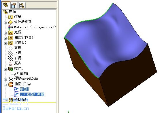

发表于 2006-9-22 10:51:08 | 显示全部楼层 来自: 中国广东
你的可以用替换面也可以做呀
艾飞 + 2 应助
发表于 2006-9-22 11:14:25 | 显示全部楼层 来自: 中国上海
原帖由 fanlll 于 2006-9-22 10:51 发表
& A% x( C6 y* e. o2 J4 J. Z5 V4 `你的可以用替换面也可以做呀
' d, G4 w  l0 H6 v) w

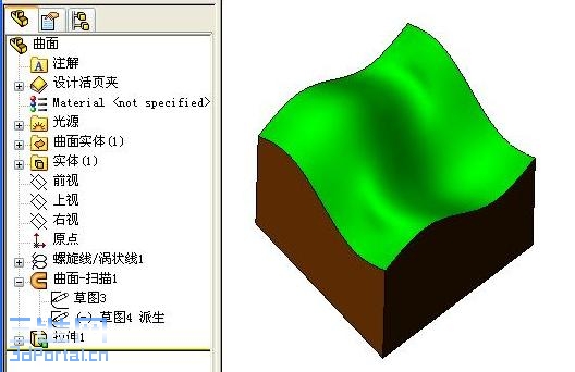

! }6 Z+ ~. i9 B: s% {* Z接受朋友的意见,用替换面做。' }1 t0 I! r1 l, L8 B. _8 S7 @
更可直接用拉伸到曲面$ B* I: {/ k1 a) e5 ]- T$ l) _' I
