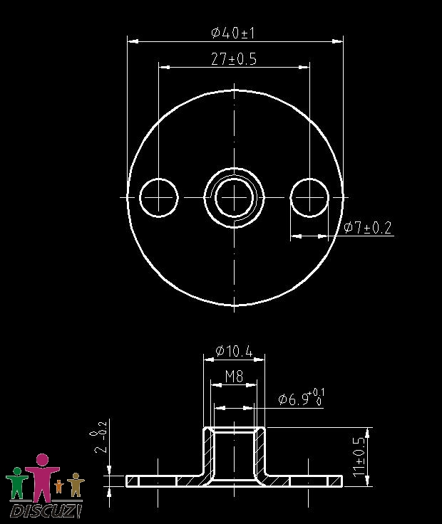

发表于 2006-9-22 14:29:12 | 显示全部楼层 |阅读模式 来自: 中国浙江杭州
求各位帮忙参考下这个图的毛胚尺寸,以及几出的倒角R大小.6 G! _! i- F; a/ U
谢谢!!!!!

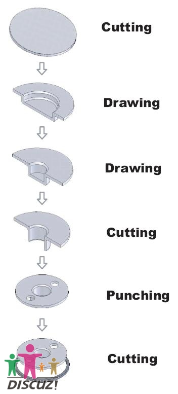

发表于 2006-9-22 15:31:44 | 显示全部楼层 来自: 中国浙江杭州
这个零件要拉伸三次[包括整形]建议采用热拉伸。展开尺寸45mm9 M0 a4 U; ^3 g( R1 E% a
3 T! \. k: M9 c# ^
[ 本帖最后由 mojkk 于 2006-9-22 15:33 编辑 ]
 楼主| 发表于 2006-9-22 15:38:30 | 显示全部楼层 来自: 中国浙江杭州
非常感谢楼上的大哥,但请您给个计算公式好吗?还有圆角你是用的多少饿?2T?这是我现在准备的流程图,你看看?% i7 @6 W8 W7 }, {% S* c
我算的结果是43.74 }: P' d6 f/ V6 V) e3 I
1 P1 i# r% M: b  p8 d! [
[ 本帖最后由 cd163 于 2006-9-22 15:52 编辑 ]
